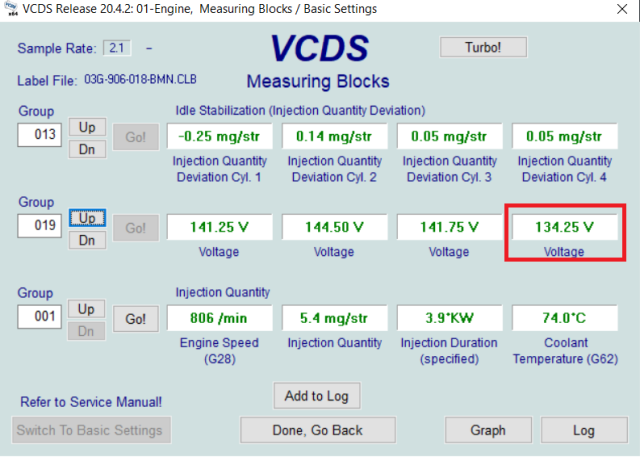

De ce am un voltaj diferit la injectorul nr. 4? Daca are cineva o explicatie il rog sa imi spuna si mie.
vlahdacoroman
Fiindca atat considera ECM ca trebuie sa fie pe injectorul ala care cu siguranta e un injector piezo!
Spune mai bine ce problema ai sau ce te framanta...nu este o "eroare".
Vcds fara cunostinte este egal cu zero!
Modificat de vlahdacoroman
