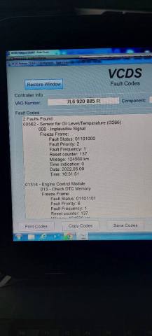

44 minutes ago, Johnny said:
Am si eu doua erori pe un Touareg 3.0 TDI. Aveti idee de la ce pot fi si/sau o posibila rezolvare sau ce mai pot verifica extra ?
Ai incercat cu alt senzor?
Cristi....scan complet,  unde este?
@F l o r i n Nu am incercat cu alt senzor ... am zis mai intai sa intreb daca pot verifica si altceva pana incerc cu alt senzor. Din ce am citit pe aici trebuie golit uleiul pentru a scoate senzorul ... deci nu e prea fericita varianta asta. Am zis ca poate scap mai simplu. Sa incerc sa verific mufa mai intai ? Am inteles ca are un + un - si un semnal pe pinul din mijloc ... asa este ?
F l o r i n
da, cand faci schimbul de ulei.
nu imi pare sa fie de conectica, cablaj... dar poti sa o ridici, demontat scut motor si inspectat cablajul sub baia de ulei...
@F l o r i n Am inteles. O firma ok de senzor ce imi recomanzi ? Sau doar original ?
F l o r i n
in teorie,cel original. Mai departe, poate alti colegi au experienta cu cele aftermarket.. si ne pot spune care sunt ok. Am intalnit Hella .... care nu era ok.
Ok. Sunt curios de care este cel de pe masina ca am vazut ca la unele modele si cel original este tot Hella.

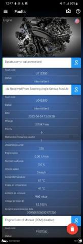

Am folosit modul obd2 pt interogare -- nu aparea eroarea dar dupa ce am dat clear dtc nu mai apare chestiunea de mai sus. Vedem daca mai revine.

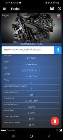

Vin și eu cu următoarea problema la al meu passat b8 2.0 tdi dsg 150 cp. Masina pornește timp de doua secunde după care se oprește. Am mai încercat de 2, 3 ori și la fel. Dupa ce se oprește apare mesajul " gearbox fail " și martorul de bujii intermitent. Dupa o scanare am găsit următoarele coduri de eroare pe motor, iar pe cutie nicio eroare. Dupa ce am șters codurile masina a pornit fără probleme. S a mai lovit cineva cu problema asta ?
Mulțumesc
Modificat de Dragos24x7
Modul confort/Elv defect. Fa un autoscan complet cu un Vcds si vedem cum te putem ajuta.
F l o r i n
Elv posibil. 46 Confort nu are, ca e B8. Are 05 Acces
Da...mi-a scapat. Incercam sa deslusesc ceva din poze..si n-am vazut B8ul.
