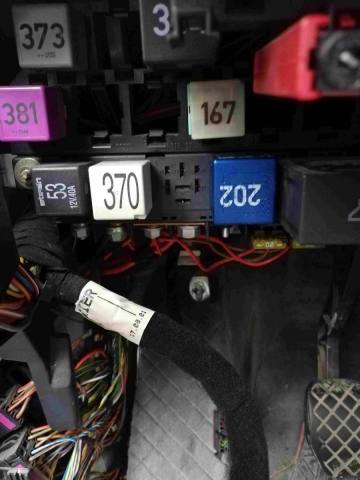

Mirel Passat b5.5 1.9 tdi avb
Îmi puteți spune va rog ce semnifica aceste relee
Si dacă in stânga lui 202 unde e gol trebuia sa fie vreunul
Nu ,este ok. Da-i o cautare pe Google,  sigur gasesti legenda acestora

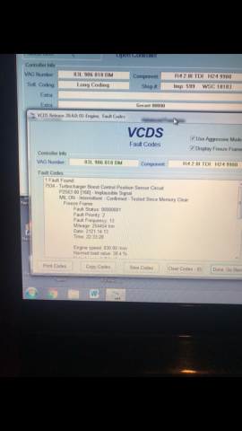

Vin si eu cu o problema, masina in cauza Passat CC 2011, CFFB! Cam de cand a dat frigul ,am observat pierderi mari de ulei pe la termoflot si prin spatele motorului, sub turbina, banuiesc ca ar fi de la racitorul egr-ului! In plus au aparut in bord, doar cand stau la relanti, spira intermitent, urmata de check engine! Daca accelerez se sting!  Pe tester imi apare de actuator turbina P2563 semnal implauzibil!
Intrebarea mea este, sa fie doar de la Egr, care ar avea un inceput de sfarsit? Sau este o problema si cu actuatorul!
Daca vedeti ceva in aceste valori, va rog sa imi spuneti!

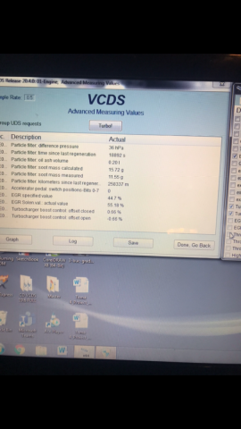

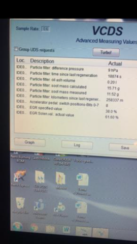

Salut!
Am un Passat 2.0 CRLB 340k km. Isi face regenerari la cca 10 km, consum de ulei cu Liqui Moly cca 2,5l la 10k km, cu Motul lua 1l. (nivelul scade nu creste ca la dpf colmatat) Nu are pierderi evidente de ulei.
Am avut clapeta de evacuare blocata pe deschis, am inlocuit-o insa nici o schimbare, Dpf- ul curatat in urma cu 1 an. Masina trage, nu are check aprins, consum de carburant(doar premium) 7-8% urban
De unde sa incep? Am primit pana acum recomandari extreme... nici una constuctiva.

Umbland prin valori am gasit si astea... nu stiu cat de relevante sunt:
IDE00433   Particle filter: oil ash volume 0.02 l
  IDE00434   Particle filter: soot mass calculated 4.10 g
  IDE00435   Particle filter: soot mass measured 6.23 g
  IDE00559   Current of oxygen sensor bank 1 sensor 1 (broadband sensor) 0.160 Lambda / 2.402 mA
  IDE03383   Exhaust mass flow of EGR 7.4 kg/h
  IDE03384   Bypass-valve for EGR cooler: specified value 0.00 %
  IDE04653   Simulated particle filter surface temperature 131.1 °C
  IDE06059   Particulate filter: oil ash mass 8.2 g
  IDE06391   Oil temperature sensor 2 -273.1 °C
  IDE07084   Differential pressure ratio: low-pressure EGR 13.8 kg/h
  IDE07731   EGR temp. sensor 2: B1: raw value 2222.0 °C
  IDE11899   Par.fil: diff.pr.sens.1 bank 1: sensor temperature -50.00 °C
Orice sfat este bine venit inaintea celor cu off totul. Multumesc!
Uleiul consumat se transformat in cenusa care a colmatat dpf-ul.
Rezolva problema consumului de ulei ,asta rezolva si problema dpf-ului .
