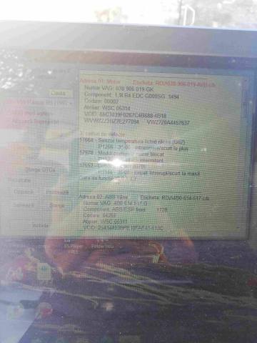

Va salut
Ma poate ajuta cineva cu senzorul de lichid răcire si debitmetrul
Nu stiu dacă trebuie schimbat sau e vorba de fire intrerupte
La g 62 zice apare pe vcds intrerupere scurt la plus si la debitmetru circuit intrerupt scurt la masa
O sa pun si poze cu erorile
Pune erorile așa cum apar în vcds, cu Freeze Frame cu tot.
Apoi șterge erorile si fa o scanare să vezi dacă reapar.
La g62 verificat cablaj la iesirea din mufa acestuia. De regula se rupe acolo
Verifica cablaj la iesirea din g62 si vezi siguranta debitmetru si alimentarea in mufa acestuia

Deci nu ar fi senzorii de vina ci cablajul lor...
Adevărul ca am tras un pic mai mult de mufa de la g 62 când lam schimbat am luat hela... Mai degrabă e treaba de electrician ca vizual mufele nu arata nimic rău cabluri care sa faca scurt sau CV de genul asta

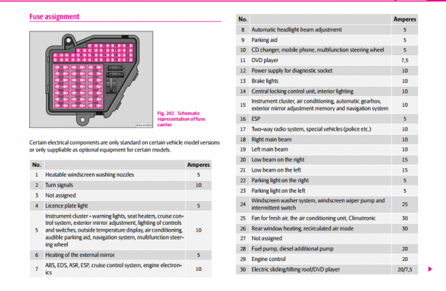

Debitmetrul are siguranță si dacă imi puteți spune care este aceea
Ti-am explicat ce sa verifici, in prima faza.
Siguranta....ai cautat pe Google despre sigurantele la B55..? Sunt sigur ca o sa gasesti

Al bundy poți te rog sa imi zici unde este aceasta s231
Pe lateral bord sofer...cele mari, nu cele mici
Contact pus trebuie sa ai 12v plus, in pin 2 din mufa cu 5 pini, de la debitmetru. Daca ai, trebuie sa verifici cablajul pana in ecu motor
Ti-am atasat legenda sigurantelor de pe lateral bord
