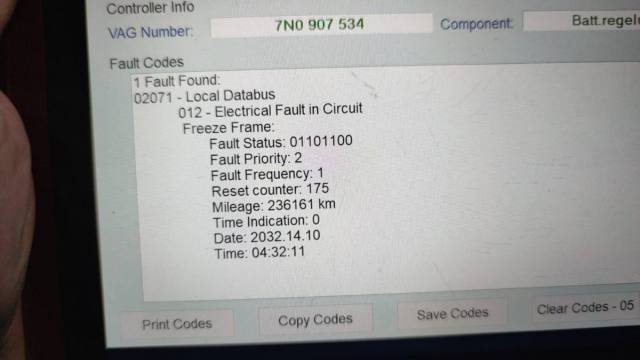

Salut ! va rog sa ma ajutati cu eroarea aparuta
Am schimbat bateria ,si am pus exact ce aveam pe masina, varta silver 70Ah,760A,agm, am fost sa codez bateria .Dupa ce am pus bateria noua nu imi mai merge star-stop.Initial am crezut ca este borna de - , am luat una secod ce este drept , dar tot nu merge.

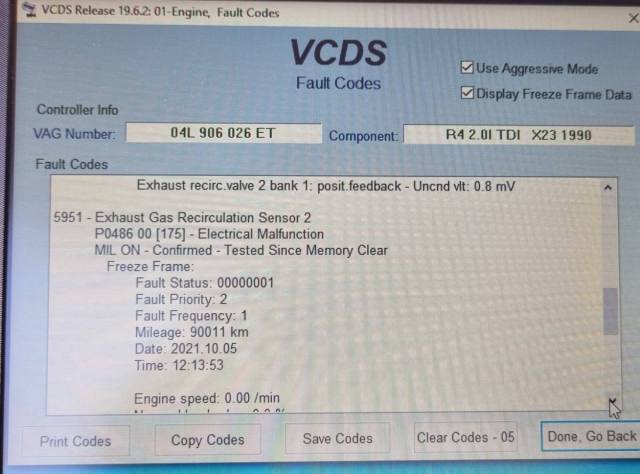

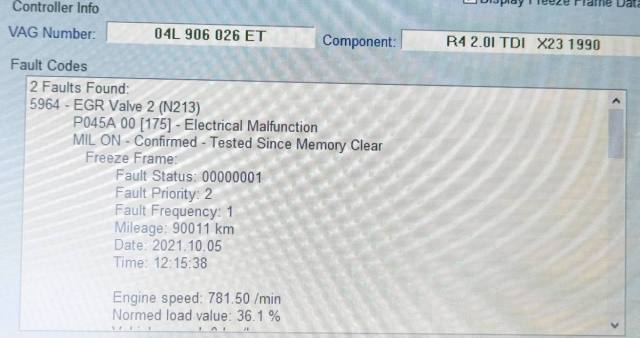

Bună ziua, am avut dpf și turbo la curățat iar după montaj m am ales cu cele doua erori, ce poate fi? passat 2.0 150cp crlb 2017
Mulțumesc
erg - mufa e bagata, cablajul e ok?

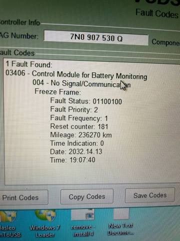

Saluatare !Am revenit cu scan .Va rog o parere.Am verificat tensiunea de la mufa start-stop care intra in borna de minus si am 5 v
Verifica cablaj pana in modul monitorizare baterie
On 08.10.2021 at 11:08, F l o r i n a scris:
Indradevar au uitat sa pună mufa la egr. Mulțumesc mult pentru răspuns.

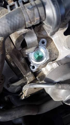

Am o poza cu cel schimbat , asta este , in stanga motorului cum te uiti la el  .
Parca nu se infileteaza din ce retin (acum ca m-am uitat la poza :) )

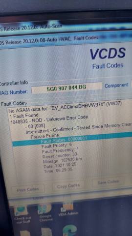

Am nevoie de experienta voastra in urmatoare problema.
Masina in cauza este un Passat din 2016 2.0 TDI, 150cp, DSG6.
Dupa 15 min de condus am observat ca temperatura apei a ajuns la 110 grade C cu fluctuatii de +- 5 grade. Rulam cu 100 km/h, am incetinit pana pe la 80 km/h si temperatura a inceput sa urce pana la 120 de grade cand am primit avertizare sa trag pe dreapta. Am tras pe dreapta imediat si am ridicat capota. Am verificat borcanul cu apa si avea o temperatura mica, poate pe undeva pe la 30 de grade C. Am pus mana pe conducte pe la motor/radiator dar nu am simtit sa fie nici una fierbinte. In nici 2 minute apa a ajuns inapoi la 90 de grade. Am plecat mai departe si apa a ramas la 90.
Am verificat erorile si am gasit eroare cu codul 1048835.
Mai jos un screen shot cu eroarea gasita.
Ati intalnit probleme de genu? Ce recomandare imi puteti da.
Multumesc anticipat!
Folosește alta interfata, care e ok, sa vedem ce problema ai

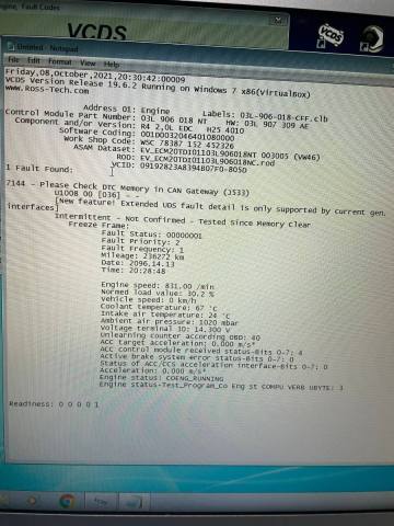

Va salut. Skoda Superb, benzina, 2009, 1,8 Tsi. Azi dimineata din mers, efectiv i s au aprins mai multi martori, Esp...etc. Motorul s a oprit. Acum invarte dar nu mai porneste. Am facut o scanare...fff multe erori, multe lipsa comunicatie cu ecu? A mai avut probleme cu Ecu. Idei, pareri, sfaturi? Multumesc frumos.
octav.txt
Verifica tensiunea bateriei la borne. Vad pe log multe valori de tensiune scazuta. Ar trebui sa aiba minim 12.4V.
