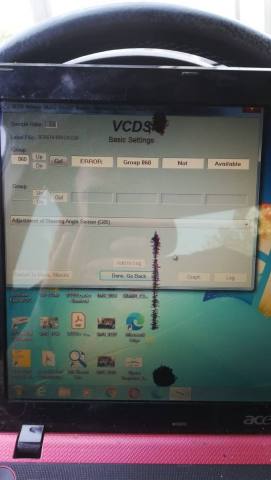

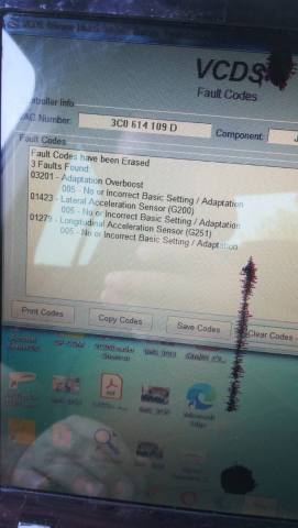

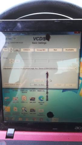

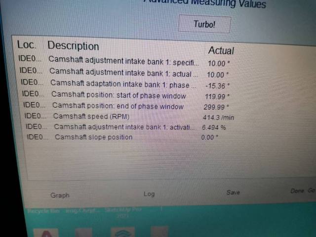

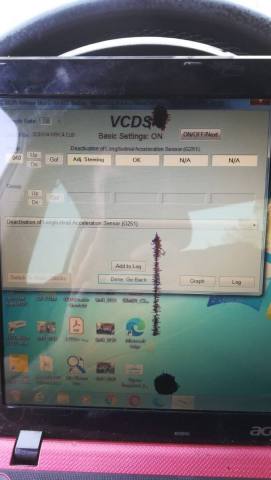

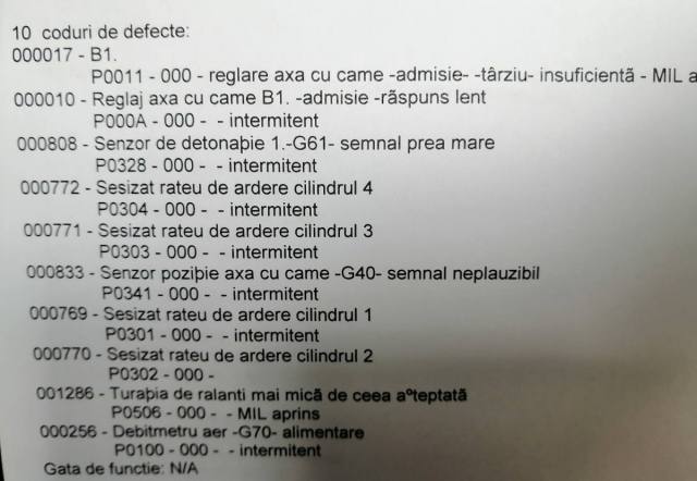

Buna ziua , are cineva idee de ce nu pot sa fac adaptarile astea ? pana acum mergea , am schimbat tot chitul de pornire si nu mai merge sa fac adaptarile , am esp ul aprins si P taiat pe bord aprins

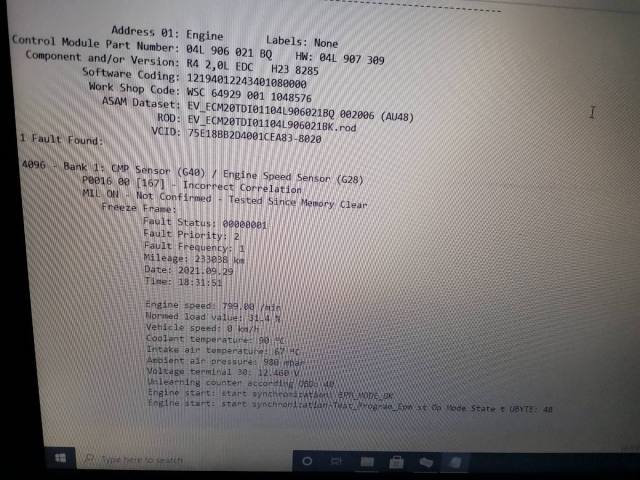

Buna seara, se poate un sfat pentru urmatoarele erori? Masina este un Audi A6 C7 2012 3.0TDI CDUC, care nu merge deloc ok acum.
5188 - Diesel Particulate Filter (Bank 1)
          - 00 [237]
          MIL ON - Confirmed - Tested Since Memory Clear
             Freeze Frame:
                    Fault Status: 00000001
                    Fault Priority: 2
                    Fault Frequency: 1
                    Mileage: 196220 km
                    Date: 2021.09.14
                    Time: 14:46:27
4794 - Mass Air Flow Sensor (G70)
          - 00 [237]
             Freeze Frame:
                    Fault Priority: 2
                    Fault Frequency: 1
                    Mileage: 196030 km
                    Date: 2021.09.12
                    Time: 23:53:37
10624 - EGR System
          - 00 [237]
             Freeze Frame:
                    Fault Priority: 2
                    Fault Frequency: 1
                    Mileage: 196101 km
                    Date: 2021.09.14
                    Time: 12:02:18
5189 - Particulate Trap Bank 1
          - 00 [109]
             Freeze Frame:
                    Fault Priority: 2
                    Fault Frequency: 1
                    Mileage: 196220 km
                    Date: 2021.09.14
                    Time: 14:46:27
Ca si prim pas ma gandesc ca trebuie schimbat senzorul G70 (o recomandare de producator va rog aici), apoi schimbat doar supapa egr (sau se schimba tot ansamblul?) si curatat racitorul si curatata si admisia. Dupa toate astea ar trebui sa isi faca singura regenerarea? Nu fortata cu vcds.

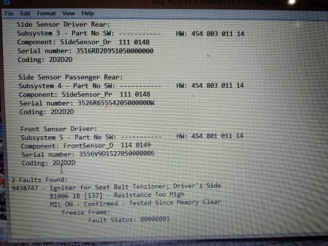

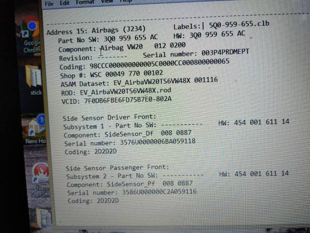

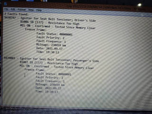

In urma unei tamponari, au ramas urmatoarele erori memorate pe airbag. Airbag urile masinii nu s-au declansat, doar centurile fata. Ma poate ajuta cineva, va rog, cu o interpretare?
Masina in cauza este un Seat Leon 5f.
Multumesc frumos.IMG_20210917_193857_compress64.thumb.jpg.a1c97b896d05761b580cd68222b07f22.jpgIMG_20210917_193912_compress69.thumb.jpg.8130e7a06e5c01273e5998e3f9420c2f.jpgIMG_20210917_193935_compress57.thumb.jpg.0a381b24632a0c369ed53f407555394c.jpg
Modificat de Agilu`
Atasament gresit
O parere despre erorile aceetea? Are vreo legatura una cu alta?
Le sterg si apar mereu impreuna
Posteaza si randurile de mai jos ale erorii.
Pare distributie pusa gresit
Nu au legătură directa. Asa cum ti-a scris si Eexcalade, verifica distributia
Am sters erorile, oricum o sa apara iarasi si le postez intregi, o sa verific distributia... Oare trebuie schimbat senzorul nox? E o gramada de bani ala :))
daca nu sunt probleme pe cablaj, da, trebuie inlocuit
Salutare. Din cauza consumului excesiv de ulei, am facut reparatia motorului cu kitul de reparatie de la KS. Am circulat fara probleme si fara consum de ulei, aproximativ 5000 de km. Dupa un drum mai lung, a doua zi, la pornire, motorul avea un mers foarte neregulat, ca si cum ar fi functionat in 3 pistoane. Am dus masina la service-ul unde am facut si reparatia anterioara. Mi s-a spus ca problema e data de culbutori, din cauza neamorsarii corecte a acestora. Am schimbat setul complet de culbutori , tot de la KS. Azi am scos masina din service, ralantiul era perfect, totul functiona, motorul in parametri. Dupa vreo 50 de km, brusc, intreruperi, lipsa de putere, motorul de abia trage, mers neregulat, senzorul de evacuare aprins permanent, uneori clipind intermitent. Ciudat este ca, scos din viteza, motorul merge foarte rotund, ralantiul la turatia corecta, fara trepidatii si se si tureaza, la accelerarea in gol. Problema e in sarcina. Am revenit in service cu problema mersului neregulat al motorului. La sosire, s-a constatat ca furtunul de admisie al aerului catre turbosuflanta, era deconectat. S-a reconectat si a aparut o ameliorare dar nu completa. Pe tester toti parametrii erau in regula, mai putin serii de rateuri pe toti cilindrii si valorile vitezei aerului in turbina. Am decis schimbarea senzorului de aer de pe turbina. Am constatat inca o mica ameliorare. Ulterior am decis si inlocuirea filtrului de combustibil. Cel vechi era intradevar foarte murdar. Motorul si-a revenit in proportie de 90%. Am iesit intr-o tura de proba pe autostrada si totul parea a fi ok, cu mici intreruperi. Peste o anumita viteza nu mai pot urca, motorul se simte gatuit, asta e expresia care imi vine in minte. In gol se tureaza, turbina intra in functiune, se aude, pe tester nu apare nimic anormal, nu mi s-au mai aprins becuri de avertizare pe bord. Pe scurt, motorul are variator nou, bujii noi, culbutori noi, pistoane, segmenti, cuzineti si biele noi, distributie noua, pompa de apa si curea de antrenare noua, filtru de benzina nou, senzor de aer pe turbo nou. SI totusi, nici acum nu merge cum trebuie. Motorul porneste la sfert, dar ralantiul este extrem de neregulat pana cand temperatura uleiului nu trece de 70 de grade Celsius. Am incercat o testare la un alt service. Mi s-a spus ca problema poate fi data de functionarea defectuasa a distributiei din cauza unei presiuni scazute a uleiului. As schimba si pompa de combustibil din rezervor sau pompa de ulei, dar m-am cam saturat sa lucrez orbeste. Urmeaza sa ajung iar la service pentru a masura presiunea de ulei. Postez codurile de eroare, in speranta ca cineva imi poate da un indiciu unde ar mai trebui sa verific. Multumesc anticipat.
Verifica daca e pusa bine distributia.
Daca distibutia e pusa gresit .....posibil ca toata reparatia sa fie la la fel
Atasez si eu cateva erori ale masinii, in speranta ca ma puteti indruma (nu am reusit sa le descifrez pe toate, si as vrea sa stiu daca ce am descifrat, a fost corect).
VW Polo 1.4 MPI 6R.
Multumesc frumos!

O parere va rog, am pus distributia din nou, acuma apare eroarea la pornirea motorului... Maine o desfac iara...
Distributie pusa gresit!
De cate ori trebuie demontata sa ajunga sa fie pusa bine,iarta-ma pe mine,ca nu inteleg...
Poate fi pusa gresit daca intra toate calele fara probleme?
Posibil sa fie eroarea si din alta parte?
3 mecanici au pus distributia, a 4-a oara am montato eu.
Ce cod motor este?
Ai umblat la simeringul de pe arbore?!
Doar tu si mecanicii tai stiu ce ai facut acolo!
Nu ai dat un minim de date,iarta-ne pe noi...
