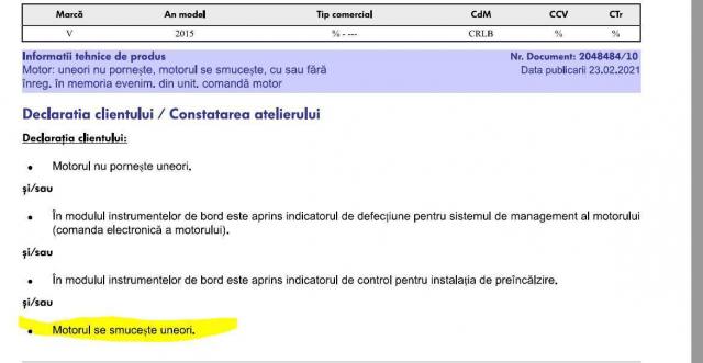

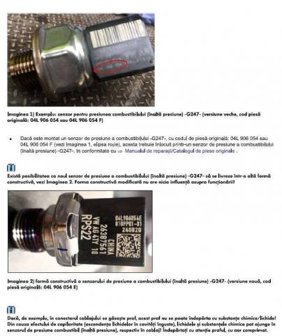

Salut!
Am un Passat B8 2015 2.0 CRLB mi se aprinde check ul la câteva sute de km după ce șterg erorile. Este achiziționat de curând , știu doar că a fost curățat dpf/egr ul. Masina își face regenerare destul de des și din ce am citit ar fi răcitorul înfundat. Am trecut pe la mecanic, dar din lipsă de timp a primit doar o regenerare forțată. Sunt programat peste o săptămână la service și nu știu dacă e o idee buna să circul cu ea până atunci.
Vă mulțumesc pentru orice sfat!
LE: masina merge ireproșabil. Pornește fără probleme. ..
Log-337687km-209828mi.txt
Modificat de Mihnea34
Completare
Verifica ce se întâmplă cu clapete de pe evacuare. Verificat cablajul pana in ecu, daca este ok, inlocuita clapeta

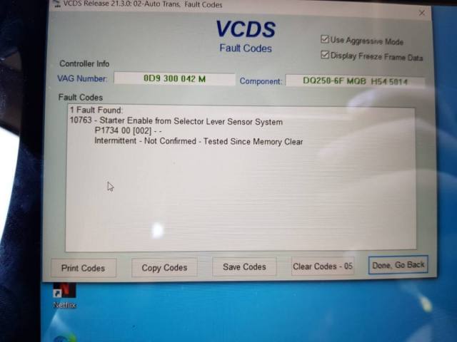

Cu aceasta eroare ma poate ajuta cineva ?? . Multumesc !!
509092957_WhatsAppImage2021-09-09at21_42_30.thumb.jpeg.8580f6e7101ad26f33bd8e919adaa0a3.jpeg
Modificat de Procatudor
Ti-am raspuns la celalalt post identic. Trebuie kit reparatie selector.
