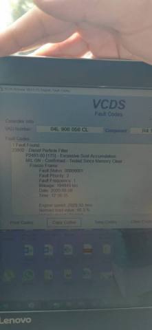

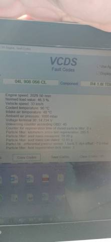

Salut. Aveti idee ce poate fi? Am incercat sa efectuez o regenerare fortata dar primesc eroare ca nu poate incepe procedura in sesiunea activa..
Mulțumesc!
Ps: cu motorul pornit presiunea diferentiala este cu minus iar temperatura de iesire din filtru - 40g. Am schimbat si senzorii de presiune de la filtru dar fara rezultat.
vlahdacoroman
Pana nu faci ca valorile senzorilor de la dpf sa fie plauzibile regen nu va porni.
Vezi ca ai pus senzorul de presiune diferenteala invers la furtunase.
