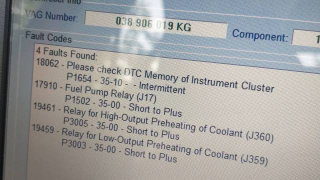

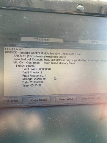

Salut!
La un Golf 6, motor 1.4, cod CGGA am urmatoarea eroare.
Ma puteti ajuta cu interpretarea ei?
Mersi!
Se poate incerca un update soft. Altfel nu scapi de ea..
Modificat de spido
@catalinpaun1998 nu se vad pozele, mai ataseaza o data sau urca-le pe servicii gen imgur.com si posteaza linkul aici

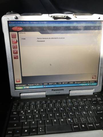

Sa oprit in mers ....este vorba de un bkp....
Scoate mufa de la Egr si incearca sa pornesti motorul.
Tot nu porneste
Palpaie bujia invarte si cam atat
vlahdacoroman
ramura de alimentare B cu 5v este in scurt la masa...
scoate senzorii pe rand si vezi cand trece in pasiv eroarea
Modificat de vlahdacoroman
Sa schimbat cablajul de pe motor ...deci tot din cablaj
Cablaj tot sh montat
vlahdacoroman
poate fi un senzor in scurt....sau cablaj care nu respecta ordinea pinilor in mufe,poate sa difere in functie de an de fabricatie!!!
Posibil senzor turatie arbore ....sa schimbat cablajul ca sa oprit in mers  si nu mai pornea dar si cu cablajul "nou" la fel face
