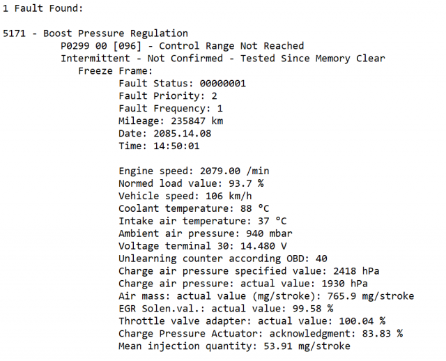

Am luat azi limp mode. VW CC 2,0 TDI DSG 177 Cp
Ce ar trebui sa investighez in continuare?
Log în mers pe canalele 3, 10 și 11, log pe loc în Basic Settings 003 și 011. Vezi mai multe detalii în link-ul de mai sus.
actuator turbo. Scoate furtunasul si testeaza daca tine vacuum. Daca nu, inlocuit
