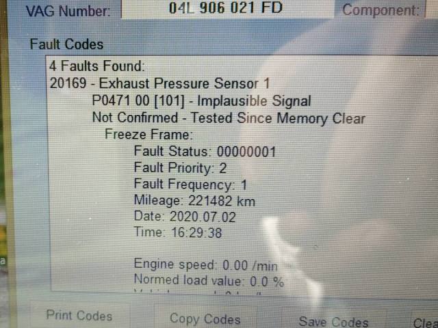

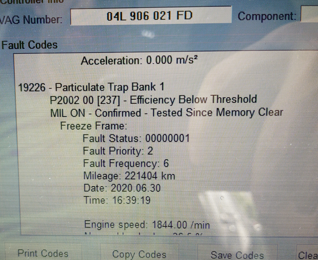

Caz clasic, s-a aprins check-ul. Dupa o scanare cu vcds-ul, au aparut erorile atasate.
Masina in cauza este in Seat Leon 5f, 1.6tdi, crkb.
Din cate am citit pe forumuri, ar fi de vina sensorul de presiune  diferentiala al dpf-ului.
Intrebarea 1: cum aflu care din cele doua este cel cu pricina?
Intrebarea 2: ce producator este recomandat pt schimbarea sensorului?
Intrrbarea 3: se face adaptarea sensorului cu vcds-ul, dupa schimbare?
Merci anticipat pt raspunsuri!
