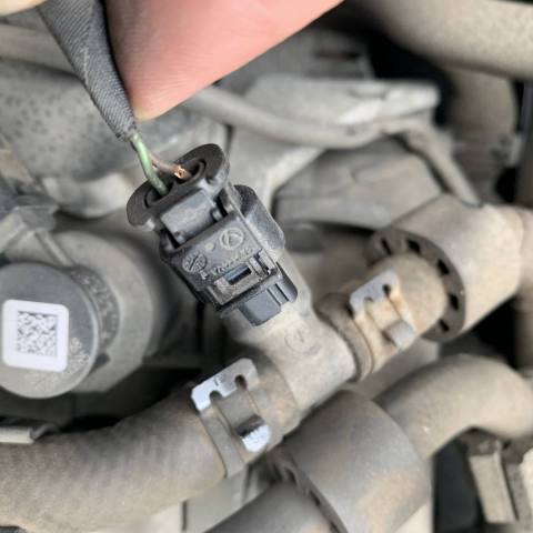

zorg
am gasit unul dintre fire intrerupta chiar langa mufa care intra in Fuel Temp. Sensor A (G81) - vedeti poza atasata
e greu de lipit si izolat e chiar pe muchia mufei.
aveti ceva recomandare/idee cum sa rezolv?
multumesc,
daniel

Se scoate pin din mufa, se înlocuiește si sertizeaza pe fir nou....sau cumperi fir de reparatie. Dupa care se realizează conexiunea, se foloseste tub termocontactibil, se izoleaza..si e ca nou
@dcpavelescu - schimba si releul terminal 30. Face probleme..
multumesc de sfat.
imi poti da te rog cateva detalii daca e posibil legat de cum dau de acest releu terminal 30.

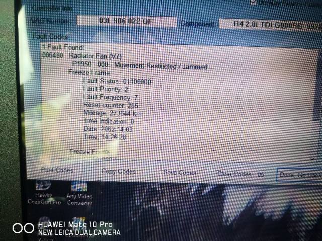

Un coleg care ma ajuta? Are siguranta sau e ars? Daca il invart cu mana nu opune rezistenta
Schimba-l
Vezi cum este al tau ai putea sa il repari daca nu e capsat
Modificat de iahimmihai
Ok. Ms. O sa-l dau jos maine
Daca poti sa il desfaci schimba carbunii curata ce este pe acolo greseaza...daca e capsulat nu te chinui ca nu rezolvi nimic
