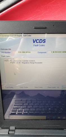

zorg
cristian-ioan85
Ok.multumesc mult
cristian-ioan85
Am schimbat injectorul.masina merge bn dar e eroarea asta.ce poate sa fie?
Injectorul 4 (cablaj/mufa/inlocuire)
Modificat de EEXCALADE
cristian-ioan85
A fost schimbat.masina merge bn

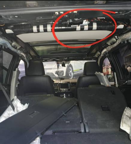

Verifica motoras, se afla in spate ,in plafon. Uite orientativ, la un Touareg 2015 la care am facut un retrofit si am dat jos plafonul
Mulțumesc. Cred ca e cam complicat de ajuns pana acolo. Îl las asa....
