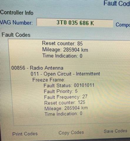

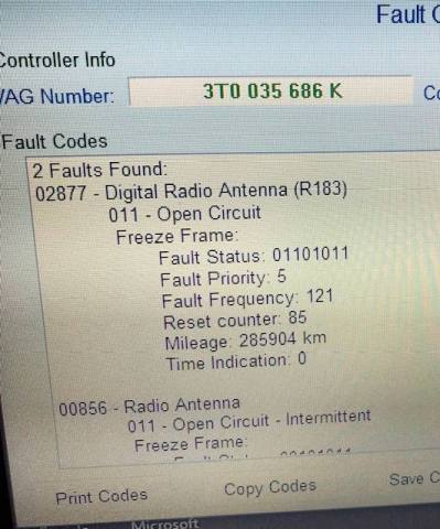

Bună seara! Am și eu o problema la o navigație RNS 510 Columbus, O2 FL.
Nu mai am niciun satelit. De mai mult timp imi face așa... când merge, când nu.
Am scanat cu VCDS și am găsit următoarele erori. Ce se poate face? Credeți că trebuie schimbată antena GPS?
Mulțumesc frumos!
Pai unde scrie gps antenna? Zice radio antena...deci de radio.
Poti incerca sa pui o antena Gps si vezi daca se rezolva. Altfel..e o problema hardware in unitate.
Unde este problema, apare din cand in cand.

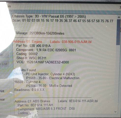

Injectoru 4 este primul din spate?
Numerotarea incepe de la distributie.
