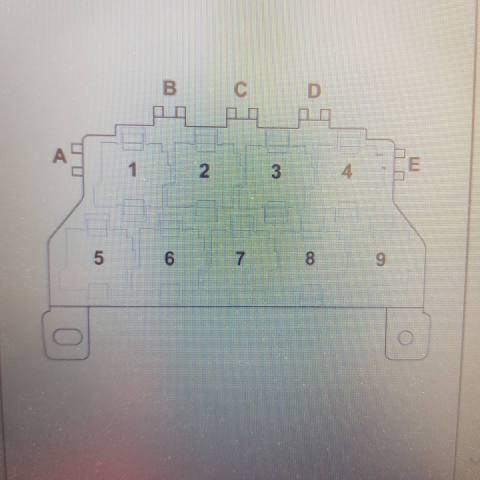

Cupleaza electromotorul sau nu? Face un clanc? Daca nu, trebuie verificat releu terminal 50.
Nu am auzit vreun sunet in momentul in care incerc sa o pornesc , releul acesta este situat sub volan ? Mai sunt sanse sa porneasca chiar si cu bateria asta daca ar fi releul cu probleme si l-as schimba ?
Modificat de yayu
Vezi releul nr 4 din spatele cutiei depozitare sofer(la genunchiul sting al soferului).
@Catalin99 De fapt, switch de pe placa, de la butuc, cel care comanda inchiderea centralizata.
Deci daca dau fata de usa jos il gasesc?Sau poate fi de la cablaj ca nu trimite semnal?
E din switch. Trebuie desfacuta broasca sa ai acces la el. Switch am spus si eu...si Florin...iar tu intrebi de fire..
Multumesc de raspuns la amandoi.Maine o sa dau fata de usa jos sa vad care e treaba cu el.
Fata de usa jos, yala jos...si desfacuta bucati. Acel switch e in interiorul acesteia, pe placa electronica
