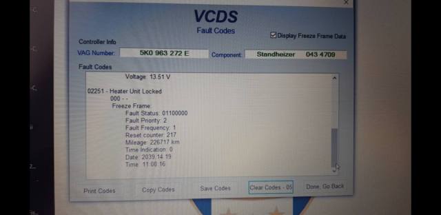

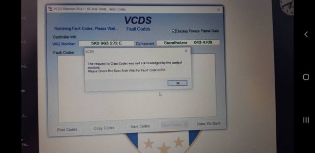

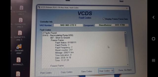

Vă salut. Skoda superb, 2011, CFGB. Am o problema mai veche cu un webasto(pompă blocata...etc). In fine, in prima fază nu era modulul prezent in can, probabil a fost o problema mai veche. Acum imi apare webasto in mdf dar am niste erori pe care nu mai reusesc sa le sterg. Am pus niste printuri. Webasto n am reusit sa l pornesc vreodata de 2 ani de cd am masina
 Bine, nici n am schimbat pompa, care mi a fost recomandat sa o schimb.
Deci...de ce nu pot sterge acele erori? Si ce erori sunt? Pt k nu am vcds original?
Pompa de recirculare necesita inlocuire
Intai deblochezi unitatea, apoi se vor sterge.
Tine cont de sfatul lui @EEXCALADE.
