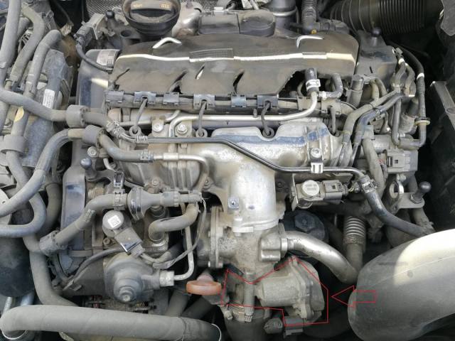

Am schimbat clapeta de langa radiator...aceea care intra furtunul ala gros apoi se monteaza valva EGR (codul clapetei din cate vad eu prin corespondenta cu frunizorul este VDO A2C59512935).

da, acum s-a stricat motorasul acelei galerii. Eventual, poti verifica inainte, cablajul dintre acesta si ecu motor
Vezi ca tia sarit tija de la motorasul de la galerie
Sau motorasul ars
Modificat de iahimmihai
Sau motorasul ars
Am verificat...nu este tija sarita, insa atunci cand pun sau iau contactul, bratul actuatorului pare ca nu se prea mai misca...Tot incerc pe la diverse service-uri si toti imi dau ca solutie inlocuirea intregii galerii de admisie, inclusiv actuator (adica ca in reprezentanta...unde halatul este scump)...As aprecia ceva recomandari pe Bucuresti, evident in privat, dar care sa o ia metodic spre cauza (ex. de natura electrica/mecanica), respectiv sa tina si cu portofelul clientului.
Toate cele bune!
Atunci este ars motorasul...  acum, ori cauti orice clapeta veche chiar si aia care ai schimbato anul trecut ( se potrivesc motorasele din interior  ) si inlocuiesti doar motorasul  ( trebuie sa te pricepi un pic )ori schimbi doar clapeta cu totul dar iti trebuie o adaptare dupa ...o galerie cu totul era vreo 16 mil parca
Din ce am citit, motorasul de pe lateralul galeriei inchide 4 clapete pe galerie la relanti si turatii mici pentru a crea niste vartejuri (swirl) in admisie care ajuta la o ardere mai buna si implicit niste emisii mai mici. La bmw am auzit ca sunt problematice acele clapete pentru ca in timp se rup, fiind de plastic si ajung in camera de ardere.
Zilele trecute am demontat admisia si clapeta de acceleratie la un 1.6tdi. Aceste clapete de pe admisie erau blocate pe deschis ( nu veam nici o eroare ) dupa ce am curatat clapetele si am montat inapoi, am realizat ca nici acum nu se misca motorasul ce le actiona. Am citit pe net ca la modelul meu de masina nici nu se mai folosesc acele clapete si ca sunt admisii fara motoras si in caz ca se monteaza una fara, pe mufa ramasa se se puna un dop.
Acum nu stiu daca e cazul si la tine, mare branza oricum nu fac... la bmw se anuleaza preventiv cu niste dopuri.

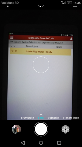

Salutare dragi colegi,as avea nevoie de un sfat in legatura cu eroarea aparuta.ms
Sa fie egr defect?eroarea nu se sterge.
Masina merge ok
Modificat de uratzelul_flo
Nu are treaba cu Egr..ci cu clapeta admisie de pe galerie.

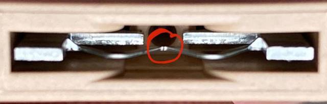

Ai o sig arsa. Vezi in caseta sig compartiment motor.
Please indrumari, stiu ca ai acces la scheme, sau spune-mi unde sa ma uit in ELSA, ce sa urmaresc.
Siguranta ce alimenteaza modulul bujiilor incandescente. Verifica cu o lampa masura...e mai simplu..
uratzelul_flo
Si trebuie inlocuita spido?
Toate cele 4 erori sunt de la aceeasi siguranta?
@uratzelul_flo
Cam da...nu ai ce repara la ea.
@Dolfin- cred ca da..nu am acum acces la diagrame acum...sa-ti spun exact. Dar e f posibil.Verifica sigurantele si vezi...
Ok, ma duc la masina.
Daca ajungi la scheme, masina din semnatura, 2008.
SB15 de 5A.

@spido, @Al Bundy, va multumesc, a fost asa cum mi-ati spus, am inlocuit-o, functioneaza totul.
Siguranta aceasta se mai arde sau de fapt este o alta problema?
Am fost intrebat de un prieten cum de a mai functionat motorul cu aceasta siguranta arsa, pentru ca probabil nu mai functiona pompa de motorina din rezervor (interpretez corect eroarea - 005441 - Fuel Pump Relay (J17) P1541 - 000 - Open Circuit?).
Dupa ce am scos siguranta cred ca am inteles ce s-a intamplat, se pare ca totusi firele se atingeau in mod obisnuit si functiona pompa de motorina, pana astazi...
Prima eroare pe bujii este de la un kilometraj corespunzator perioadei 2-8 Ianuarie 2020, deci am mers asa ~5 luni.
Bine ca nu m-a lasat pe undeva...
Multumesc din nou.
Modificat de Dolfin
Am gasit destule masini care functionau bine merci fara pompa din rezervor.
