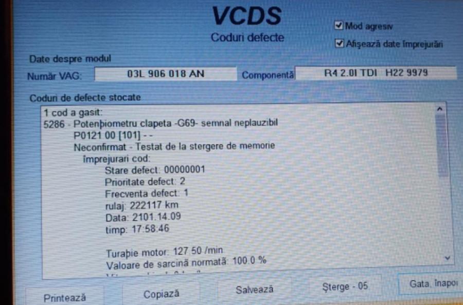

bună seara..... după codul de eroare se poate face o curatare a clapetei sau să o înlocuiesc total?
....EGR-ul a fost schimbat de vechiul proprietar acum 45.000km.
....cu mașina nu sa mers subturat, si sa făcut fiecare regenerare in mers fără întrerupere ( cap-coada?),.....cu mașina am făcut 30.000km, de când o am din care max 7000km urban, restul in regim de autostradă, becu de dpf nu sa aprins niciodată (excepție la punerea contactului, evident)......in prezent mașina are becul de check engine aprins, mașină merge fără probleme.....!
mașină golf 6 2.0tdi cr, an 2011, cod motor CFHC
... mulțumesc!
Modificat de danutszy
Incearca o curatare..au fost situatii cand s-a rezolvat prin curatarea clapetei.

@spido.... să curățat clapeta ....eroarea a dispărut....am făcut aproximativ 100km de ieri de cand am luat-o de la mecanic....merge ok, până acum, am schimbat si kitul complet de ambreiaj+volant
Ma bucur ca ai rezolvat.In multe situatii se ajunge la inlocuire...dar sunt situatii in care se rezolva prin curatare. Spor!
@spido.......da,multumesc de sfat, sper sa nu fie nevoie de o inlocuire cat de curand.......cel putin cand a aparut eroarea, mai mult de 15km nu am facut....imediat am dus-o la mecanic......!
