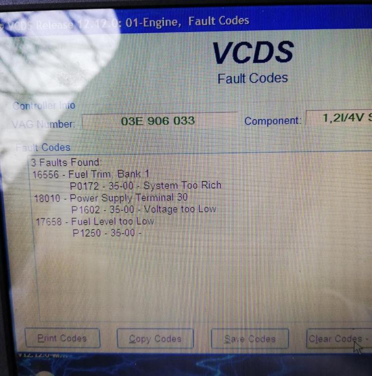

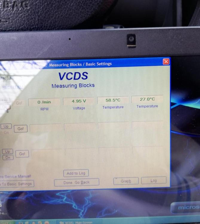

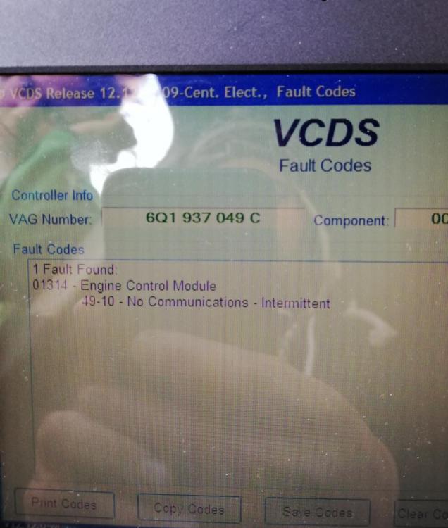

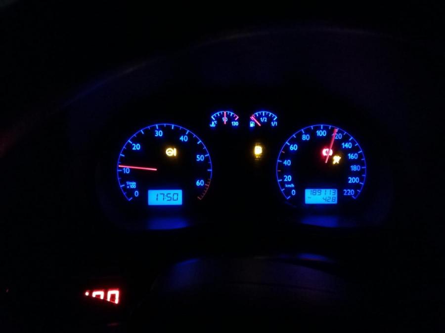

Polo 9n 1.2, o ia si kilometrajul razna si apar si martori in bord, help!
Salut, e vorba de polo 9n 1.2, cateodata cand pun contactul o ia razna kilometrajul, se aprinde servo si airbag.
  Nu face contact bateria. Curata bornele, verifica cablul de masa, verifica bateria sa nu fie descarcata.
Bateria are un an, ma gandeam la alternator, la borne si la masa mam uitat, e ok!
Modificat de koma
Nu ai verificat cum trebuie.trebuie demontate,curatate,sigur sunt oxidate..
Senzor presiune/temperatura admisie-de verificat cablaj,inlocuire senzor.o bujie incandescenta defecta,modul electroventilatoare defect(e incorporat in ventilatorul mare),verifica sigurantele Esp din panou sigurante fata motor,1 motoras climatronic defect,parte electrica contact defecta,caseta directie defecta(senzorul torsiune din ea defect),rezistenta auxiliara z35 defecta.

Salut, am revenit, mam ales cu eroarea asta akm, si nu scap de ea, cand apare nu porneste masina! Cand dispare porneste, polo 1.2 azq
Verificat si sigurante si fire ecu si releu, alea 3 de le are...... Mia dat de cap polo asta!
Modificat de Carmina
