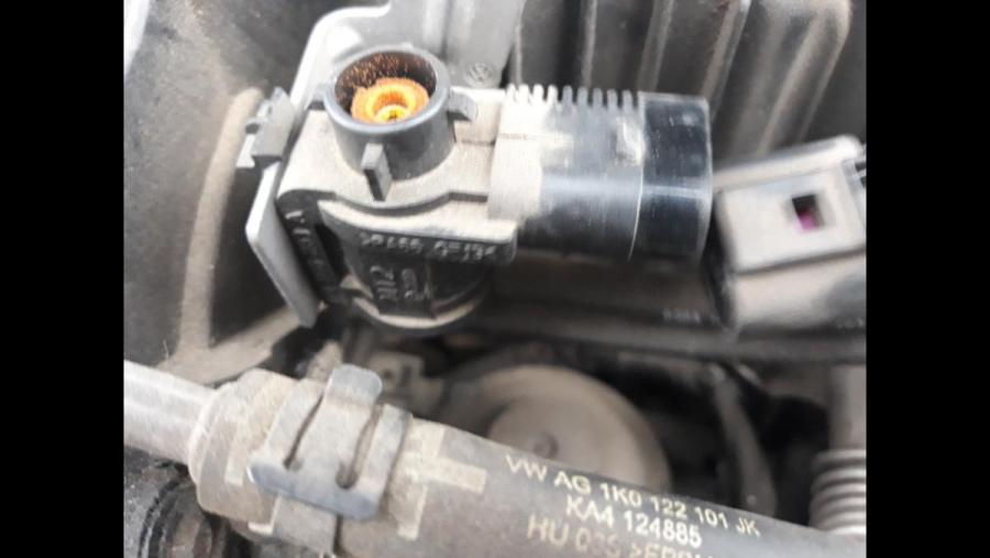

1-Cablaj sau conector defect la electrovalva racire Egr.

Nu e nevoie sa dai jos Egr-ul ci doar sa verifici electrovalva cu probleme.Ar trebui sa aibe 2 furtunase de vacuum..nu este corp comun cu Egr-ul..in functie de codul motor,difera amplasarea ei..

Salutare ... am gasit o ...
O pot verifica cumva ? Pe mufa am masurat dupa prima cheie undeva la 5.7 V iar dupa cateva minute sa dus in 5.2 ... 5.0 iar daca am accelerato se duce usor sub 5V. Este ok sau si tensiunea catre ea e cu probleme ?

Verifica daca deschide circuitul de vacuum la aplicarea tensiunii...posibil sa fie defecta..
