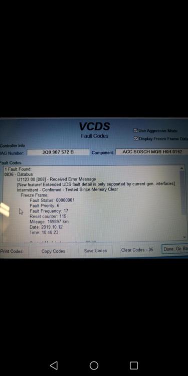

zorg
Am nevoie de ajutorul vostru, am o skoda superb 3 si am observat ca nu funcționează sistemul de frânare automată. Am făcut o scanare cu vcds si am avut eroarea din poza, in bord nu apare nici un martor
Masina in cauza Golf 7 2016 2.0  DSG  Masina de o luna cumparata, fara sa aiba simptome aparteCeva pareri ? Ms anticipat !
Adresa 01: Motor (J623-CRLB)       Eticheta:. ROJ\04L-907-309-V1.clb
   Numar VAG SW: 04L 906 026 BP    HW: 04L 907 309 R
   Component: R4 2,0L EDC   H23 1198
   Revizie: B5H23---
   Codare: 011D0012032405082000
   Atelier: WSC 00028 028 00070
   Pachet ASAM: EV_ECM20TDI01104L906026BP 002002
   ROD: EV_ECM20TDI01104L906026BP_002.rod
   VCID: 79F958E3F8D95B87DE-802C
1 cod a gasit:
4631 - Releu principal;deschide prea târziu
          P068B 00 [032] - -
          intermitent - Neconfirmat - Testat de la stergere de memorie
Gata de functie: 0 0 0 0 0

si tu vorbesti de valva egr sau, de modulul egr din spatele motorului, cel de pe langa filtrul de particule?
ok. mersi. o sa incerc. si sa scot mufa de pe el si sa incerc sa sterg eroare de pe vcds? sau ar trebui sa dispara pur si simplu?

era senzorul MAP. L-am inlocuit si masina a revenit la normal. multumesc!
Da,se intimpla,dar de regula intra in scurt Egr-ul.De aceea ti-am zis sa-l verifici.
mersi mult! ideea e ca, daca nu-mi ziceai tu de egr, nu s-ar fi gandit electricianul sa verifice si senzorul asta...ca a testat egr ul si i-au dat niste probleme...doar ca atunci cand l a deconectat, eroarea era tot acolo...el voia sa monteze altup pe masina sa vada cum se comporta...dar a zis sa se mai uite odata pe la cabluri si pe la senzori...oricum, am inteles ca senzorul MAP nu este legt pe circuitul b, acolo unde imi dadea eroarea...de asta nu-l verificase anterior...
ideea e ca nici eroarea P0303 cylinder 3 misfire nu o mai da...merge ca inainte....senzorul MAP era in scurt...la masuratoare arata 1.8 ohmi sau ceva de genul....si de acolo intra eroare in ecu...urmeaza sa pun laptopul pe ea sa vad daca imi citeste deviatia injectoarelor, pentru ca atunci cand erau martorii aprinsi nu mi le citea...valorile erau toate 0 pe injectoare....
Egr-va urma inlocuirea lui
