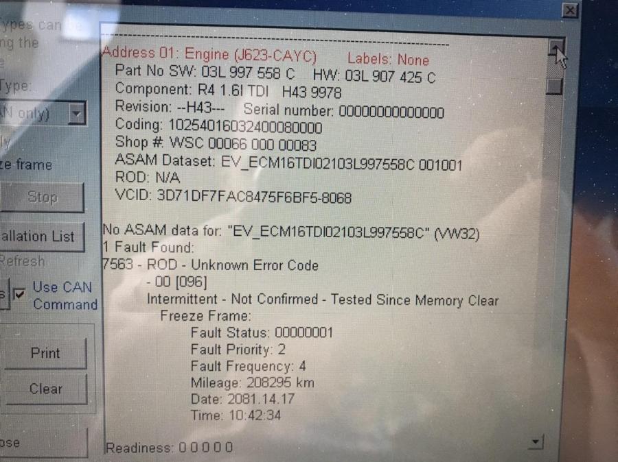

Sunt clasicele erori de EGR pe 1.6 TDI CAYC:
7563 - EGR Sensor 1 <=> P046C
7343 - EGR Sensor 2 <=> P0407
Erorile astea le-am avut si eu (tot 1.6 CAYC), scanate initial cu clona apoi cu original; s-a lasat cu schimbarea EGR-ului...

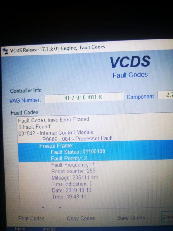

Am o problema la un A6 2010 2.7 190cp , nu vrea sa porneasca de la o vreme. aseara am stat 2h pana a pornit.
cand pun contactul pornesc ventilatoarele dar masina nu porneste.
Cand pun contactul si nu pornesc ventilatoarele  porneste masina...
Pana una alta si tensiunea la baterie este mica, daca o ajuti cu cabluri de pornire cum se manifesta?
ma gandesc ca e mica din cauza incercarilor repetate de pornire(peste 30)
Nu mai da quote postării anterioare! Este neregulamentar şi se sancţionează
Nu contest, totusi ajuta masina cu cabluri de pornire, vezi cum se comporta.
Sterge toate erorile inainte.
ma gandesc ca e o legatura si cu faptul ca pornesc ventilatoarele cand pun contactul chiar daca masina  e rece(nepornita de 1zi) si nu porneste motorul iar cand nu pornesc ventilatoarele la punerea contactului porneste masina
Posibil sa ai un Ecu defect.Verifica conectorii lui..sa nu fie oxidati,dar eroarea asta spune.
Ecu defect, nu are treaba cablajul.

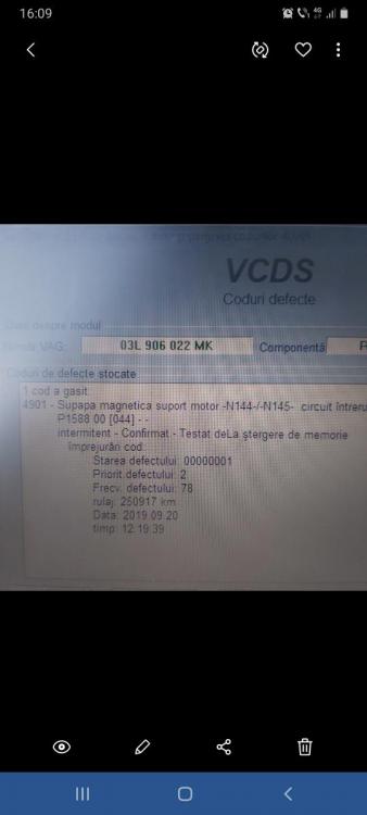

Salut. Am un a4b8 .2009 CAGA  2.0 TDI 105KW/143 cp. Am scanat cu vcds si imi apare o eroare .....este cumva vorba despre suportul motor stanga fata( cel cu senzor)??????
Da, sunt cele de la suporți. Verifica cablajul, conector, etc
