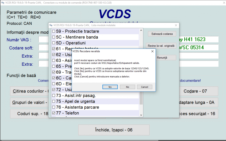

@Marius- debifeaza pe 19 can gateway im instalation list adresa 2E si salveaza codarea.
@varu15-tu bifeaza adresa 77 in instalation list si vezi cu senzorul ala..
Multumesc Spido. Am modificat si se pare ca nu au mai aparut erorile.
On 13.09.2019 at 19:15, spido a scris:
La 77 - Telefon va referiti ?
E posibil sa fi resetat eu ceva setari? Masina are si functie de parcare automata dar observ ca adresa 76 nu e bifata.

Lasa 76 nebifata.La tine e pe 10 adresa.
Multumesc frumos! Dupa inlocuire senzor au disparut erorile.
