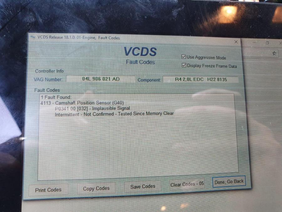

On 8/4/2018 at 10:46 PM, mihai261 said:
Detin audi a3 2.0TDI 2015 si imi tot apare o eroarein VCDS insotita de ceva simptome, am fost deja in 4 service uri cu masina, am inlocuit senzorul G40 cu unul nou OEM, simptomele ramanan'd aceleasi, aveti idee la ce ar trebui sa ma uit, ce ar trebui sa inlocuiesc, in ce service ar trebui sa ajung?
Simptome: Aproape de fiecare data cand masina sta nepornita mai mult de 10-12 ore, porneste foarte greu, invarte sanatos dar parca nu se alimenteaza, daca o las, in cele din urma porneste, pe display'ul dintre ceasuri aratandu'mi ca sistemul "start/stop malfunctioned", o opresc, ii mai dau o cheie si o ia la sfert de parca nimic nu s'ar fi intamplat fara eroarea "start/stop", cand face treaba asta la pornire, stocheaza si urmatoarea eroare:
1 Fault Found:
4113 - Camshaft Position Sensor (G40)
          P0341 00 [096] - Implausible Signal
          Intermittent - Not Confirmed - Tested Since Memory Clear
Readiness: 0 0 0 0 0
Pe primul senzor, din pacate nu am stocat eroarea, dar parca tot timpul afisa "No Signal"
A doua simptoma, doar ca asta nu stocheaza nici o eroare, nu are legatura cu felul in care a pornit dimineata(simptoma de mai sus)si se manifesta destul de rar, a'si putea spune...undeva la 2 saptamani, si se manifesta in felul urmator, aflat in treapta a2a sau a3a pe la 1800-2000 RPM incepe sa dea in nas cateva secunde dupa care se calmeaza si merge de parca nimic nu s-ar fi intamplat!!!
Ce am facut eu pana acum, am inlocuit senzorul G40 ( 04L 907 601 cel ce era pe masina, eroare"No Signal" ) cu unul OEM (05E 907 601D in prezent pe masina, eroare "Implausible Signal"), am masurat cablajul cu multimetru(ne'avand un osciloscop) cu urmatoarele rezultate" pinul 1 > 5V pinul 2> nu am cum sa'l masor, pinul 3> Gnd, dupa toate masuratorile, fiind o cauza posibila(cureaua sarita) am zis sa schimb si distributia, mai aveam 20000 pana la km de inlocuire, cand au desfacut distributia, mecanici au confirmat ca nu a fost sarita de la punct, simptoma cu pornire greoaie dimineata, manifestandu'se in continuare cu aceasi eroare stocata(G40), Am iesit cu mecanicul la drum pentru a'i face log'uri in mers, toate au iesit perfect, injectoare, aer, presiune combustibil etc. Efectiv nu stiu ce sa mai fac, mi-e frica ca daca ma duc la reprezentanta vor citi, la fel , codul de senzor G40, inlocuit si problema va ramane la fel ca si bani dati...are cineva vre'o idee la ce sa ma uit, ce ar trebui sa verific sau chiar cineva cu un osciloscop se testez senzorul si ECM ul????
A găsit cineva soluția pentru G40?
Întâmpin și eu aceiași problema. La prima cheie pornește lung cu eroare de SS. Dacă îl opresc și îl repornesc nu are nici o problema.
Senzorul este schimbat, distribuția are 2000km și cablaj ul la prima verii are pare ok.
Cablajul a fost verificat, pana în Ecu motor? Dacă nu, verifica
Nu am sculele necesare, eu știu doar ca a fost verificat :) o recomandare cine poate verifica asta prin București? @F l o r i n am o șansă la tine? :) e stresant ca face doar dacă sta peste noapte.
