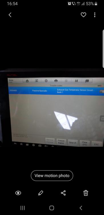

4 hours ago, F l o r i n said:
Verifica clapeta de accelerație, pare blocata mecanic
Atunci cand pun si iau contactul se misca tija, dar nu stiu daca are cursa completa.
Va rog imi purti spune ce implica ?
Va multumesc
sensor temperatura bank 1  defect
Multumesc , deci trebuie schimbat.

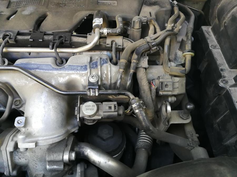

Piesa cu probleme, cea de shut off, ...este aceea incercuita? Aceeasi care dadea si eroarea P2015, pentru care s-a montat adaptorul acela din metal? ...motorul este de 2 litri, diesel, CBAB.
Nu, nu este aceea. Aceea este clapeta de admisie... Intake.. La tine este cea din stânga jos,din poza ta. Se vede o parte din ea.
Nu, nu are legătură cu limitatorul...si eroarea pe Intake....

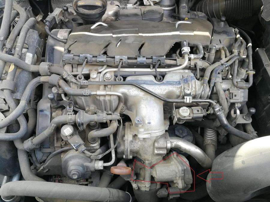

Mea culpa, sunt mai novice, dar invat destul de repede :)
Sa inteleg ca asta din poza alaturata ar fi..vad ca tot pe principiul celei de la admisie este...cu motoras, etc.
Ce cod ar avea clapeta asta de shut off la motoarele de 2.0, motorina, CBAB si ceva linkuri pe unde am putea sa le gasim?!
