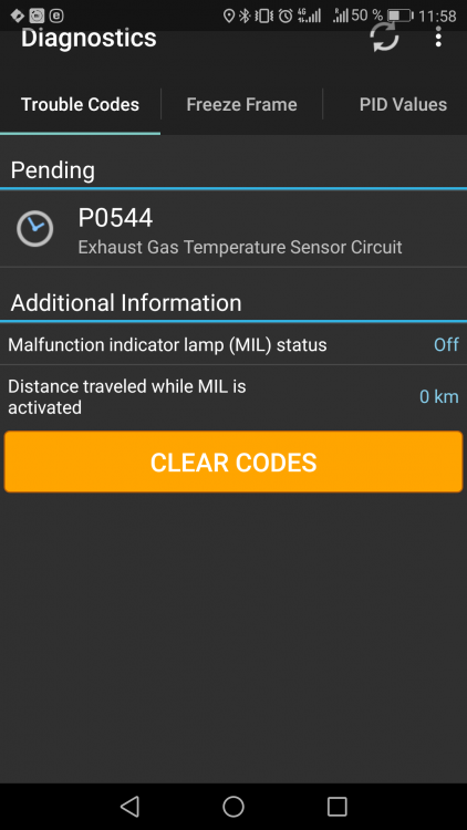

Mergeam linistit pe autostrada si deodata s-a aprins ESP Fault + Glow Pug care clipea.
Am restartat masina si a fost ok.Dupa am scanat si am gasit 2 erori care s-au sters.
Any ideea?As schimba G28 ca am vazut ca nu e o avere..

schimba senzorul de turatie motor.
Salut
Ce senzor ar trebui sa comand pt.eroarea aparuta?
senzor 1 temperatura evacuare, g235 parca,..... cel din turbina. Scaneaza eventual cu un VCDS, care sa confirme ce am scris eu
