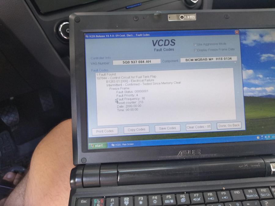

Salutări,am și eu o eroare la o Octavia 3 1.6 tdi,sa fie ușa de la busonul de  motorină?sau este vorba de alta clapetă?am șters eroarea de 2 ori și a reapărut,dar nu imediat.
Nu usa...ci actuatorul usitei de alimentate
Daaa actuatorul.scuze că nu m-am exprimat corect.
