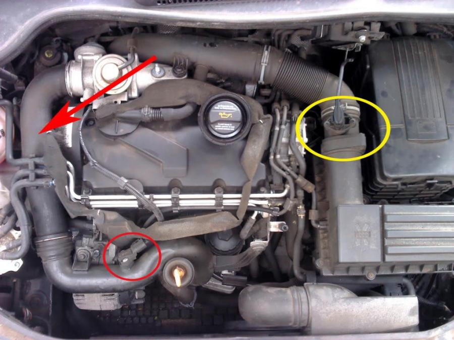

Salutare! am vazut ca ati mai discutat despre eroarea aceasta. Este debitmetrul de aer defect?  cum pot masura pinii lui dar si cablajul,ce valori ohmice ar trebui sa aiba? este vorba de 1.9 bkc passat b6 .Multumesc frumos!
Verifica cablajul de la senzorul map
Modificat de EEXCALADE
esti sigur ca e senzorul map, de pe galeria de plastic de la admisie? eu din ce e scrisis pe aici , ar fi vorba de debitmetru' care are ambii senzori integrati. Tu faci referire la cel incercuit cu rosu,nu?
G42-  Intake air temperature sender .Daca nu ma crezi....cauta-l unde vrei
asta am verificat prima data, dar am mai vorbit cu cineva care chiar avea habar si mi.a zis sa verific debitmetrul... ok, deci cum pot verifica senzorul daca e bun, sau cablajul intrerupt?
Se verifica mufa si cablajul de la senzor pana la ecu
ai idee ce valori ar trbui sa aiba senzorul pe pinii filamentului?
Se masoara cu vcds-ul dimineata inainte de pornire, cu contactul pus .
Temperatuta senzoruluo G42 trebuie sa fie aprozimativ egala cu temperatura de afara.
La tine probabil ca o sa indice aprox.130 grade
