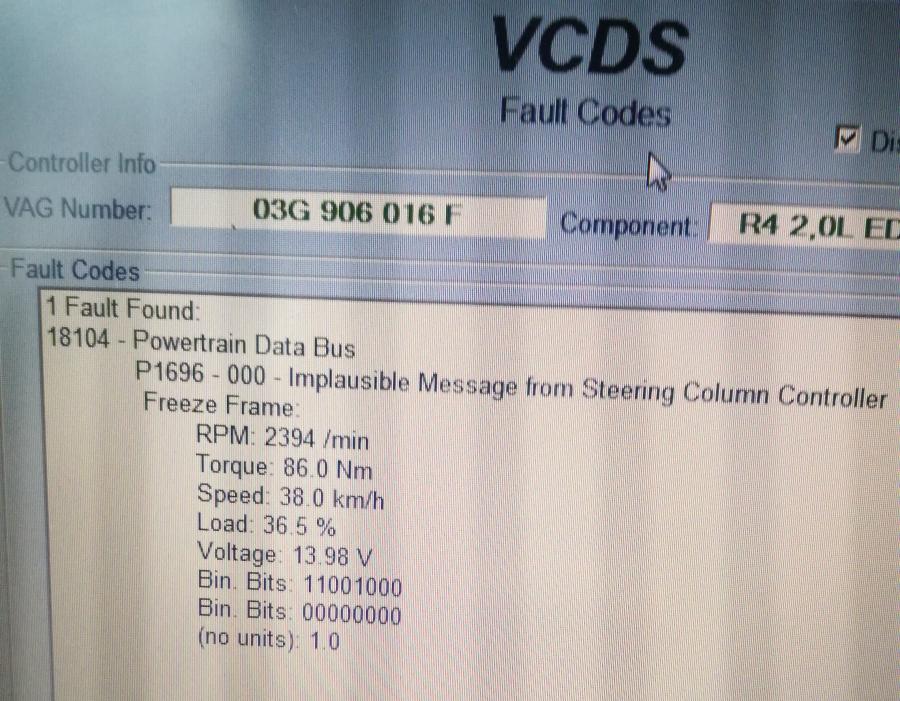

Vă salut. De câteva zile pilotul automat nu mai funcționează, sau doar când vrea el. La diagnoză, a ieșit ce e în atașament. Eroarea e pe motor și altele nu mai sunt. Ce ar putea fi, ce mă sfătuiți? Mulțumesc.
Modificat de EL-GABRY
4 hours ago, Andreidorian said:
Imi poti spune unde mai exact sa intru in vcds ?
Pe modulul de usa respectiv, in basic settings-din drop list selectezi ceva cu learning parca...nu imi mai aduc acum aminte exact. Oricum, e intuitiva resp selectie.
@El-gabry vezi functionarea manetei in blocurile de masura.
S-au facut modificari/adaptari la coloana ?
Nu s-au facut modificari/adaptari la coloana (cel putin de cand masina e la mine).
Functionarea manetei se vede pe Motor - Blocuri de masura - Canal 16?
Am citit aici:
curata contactele din maneta, verifica si firele de la acestea la mufa manetei - una dintre acestea, este problema ta
Multumesc Florin. Acum trebuie sa caut cum fac/desfac/curat/lipesc. Daca exista un tutorial, te rog sa imi spui.
O zi placuta!
este topic cu sute de pagini - si pe Octava 2.. si pe Golf 5...etc - cauta pe forum.
Asta fac de cateva zile! Imi place sa rezolv singur unele probleme, dar daca ma depasesc... apelez la meseriasi. Totusi un tutorial de desfacere maneta, etc, nu am gasit, dar nu neg ca nu exista. Mai caut, ce sa fac.
Stima.
În drum spre casă de la serviciu, am dat OFF/ON la pilot și a început să funcționeze. Ciudat.

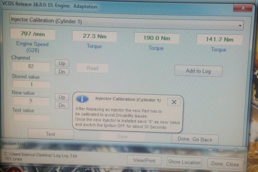

1 minute ago, EEXCALADE said:
Ai pus piese noi ?
Nu .injectoarele sunt second Continental.ma gandesc poate nu le-am strans corect?
8 minutes ago, matara.george said:
Si cand incerc sa calibrez injectoarele sa le pun pe 0 raman la fel pe valoarea 1
