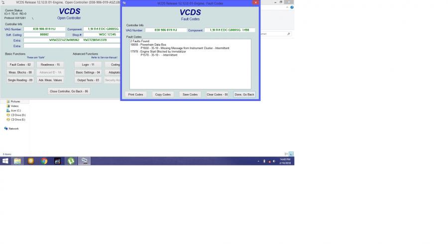

Salut, am un golf 6 2.0 CBBB din 2009 și nu reușesc sa șterg 2 erori( pompa auxiliară de apa și senzorul ulei de pe baie) deși am schimbat piesele respective.Am verificat cablajele și au semnal.Am verificat și siguranțele.La service mi au zis ca VAG COM îmi vede masina ca fiind euro4.
atasez 2 imagini drept exemplu ( sunt de pe google)
la mine ar trebui sa apăra ca in imaginea 2 și apare ca in imaginea 1 meniul.
Rog sa îmi mutați topicul pe aria potrivită dacă am postat greșit.
Posteaza erorile. Pompa a fost noua ?

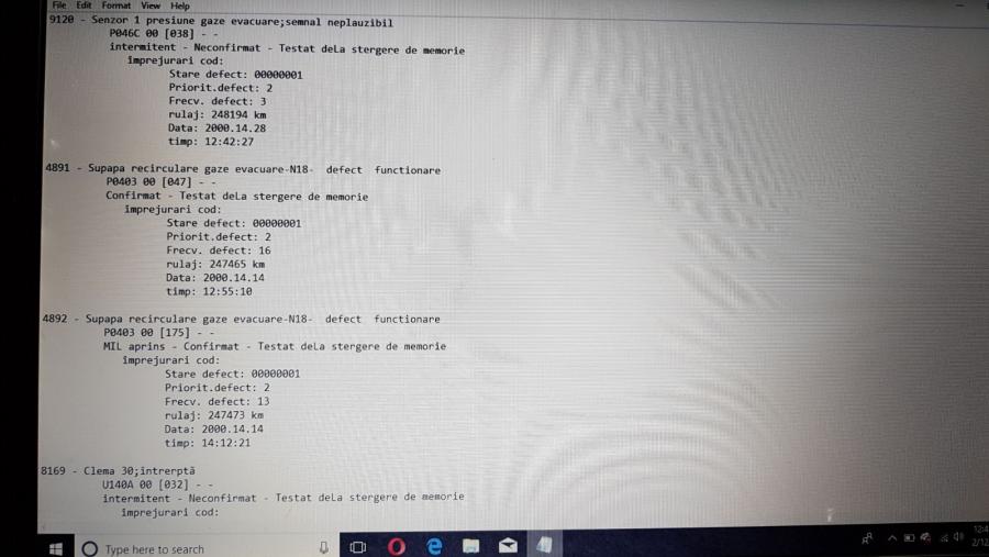

Buna ziua,
Un prieten cu o Skoda Superb II, 2011, 2.0 TDI, euro 5, cod motor CFF are urmatoarea problema - Aleator ii se taie puterea motorului si apare spirala de bujii. Daca opreste si reporneste motorul isi revine. La scanarea cu Vag Com a aparut urmatoarea eroare.
Multumesc,
