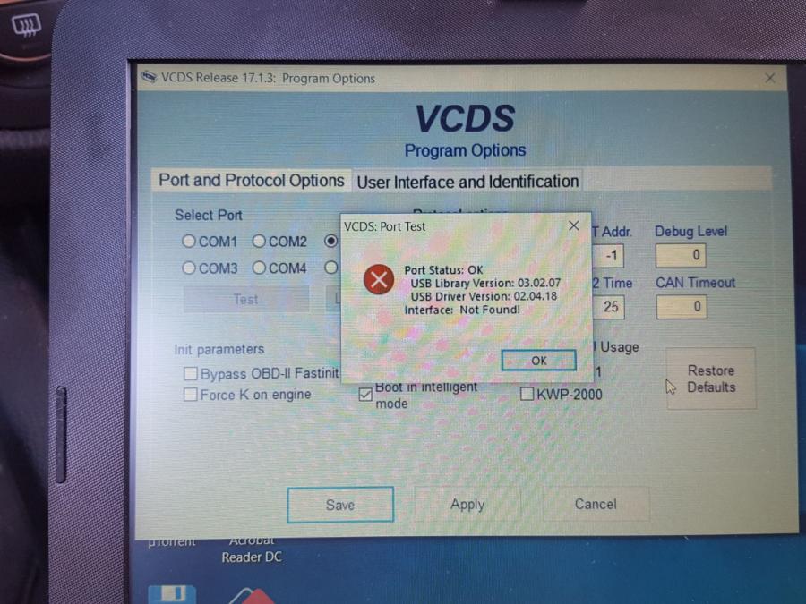

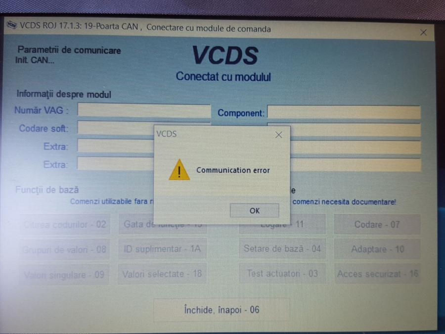

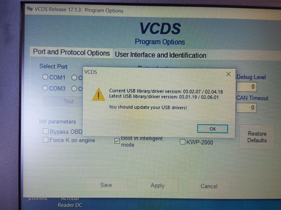

Am incercat sa fac un scan cu VCDS si m-am izbit de eroriledinfoto de mai jos.
Stie cineva ce ar trebui sa fac?
Modificat de alexandruci
Sa folosesti o interfata buna.
sa inteleg ca mi-a crapat jucaria si imi trebuie un alt kit de vcds ( cablu si cd)

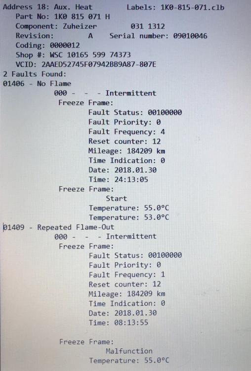

Ajutați ma și pe mine cu eroare pe webasto. Nu mai scăpat de ea! Care ar fi cauza de îmi tot ia eroarea asta?
Merci mult! Mi ai fost de mare ajutor! Acolo am citit și eu! Aici e forum sa mai ceri părerea unui coleg care s a lovit de treaba asta!
Ai pb cu bujia sau camera de ardere murdara. Din pacate trebuie demontata si verificata/curatata. Vezi in oytpyt test daca merge bujia.
După ce șterg eroare merge de vreo 2-3 ori apoi iar ia eroare. Sapt trecută i am făcut procedura bs011. A mers F bine! Am postat rezultatele pe topicul webasto. Pronet nu știu nimic despre oytpyt! Ajuta ma puțin, te rog!
https://vwforum.ro/topic/41921-webasto-pe-b6/?do=findComment&comment=2893289
Mulțumesc! Operațiunea e condiționata de temperatura de afara sau de cea a lichidului de răcire?
Bineinteles. Sistemul nu va pleca daca afara sunt 10 grade iar antigelul are peste 70-80 grade. In test il bagi cel mai bine dimineata cand e mai rece. Sau sa inteleg ca vrei sa vezi doar daca functioneaza bujia? Daca da, ii dai test si se modifica duty cycle.
Le am făcut!
acum lămuriti ma și pe mine ce nu e in regula!
Parerea mea-bujia. Baga unitatea in test-dimineata-si vezi in blocurile de masura pana unde duce bujia. Eu zic ca ai "capul" calaminat si camera de ardere murdara. De acolo nu tine flacara. Beleaua e ca nu gasesti bujie separat, vine cu tot cu camera de ardere. Curatarea ei va tine max 2 ani-vn din experienta. Iar o camera noua e in jur de 950 lei. Acum iti faci calculele si vezi care varianta e mai avantajoasa ptr tine-daca tii masina inca 2 ani cel putin, ia una noua, daca nu, curatare-dar aici nu stii cat te va mai tine.
Nu e nici o pb. Pb ta e in camera de ardere.

Scuze @pronet mai insist și eu cu verificările astea! E ceva in neregula?
sper ca nu încarc topicul prea mult!
Din ce vad flacara e recunoscuta si unitatea merge-full throtle.
Pai da! Peste 2-3 porniri ia eroare și mai merge după ce le șterg!
