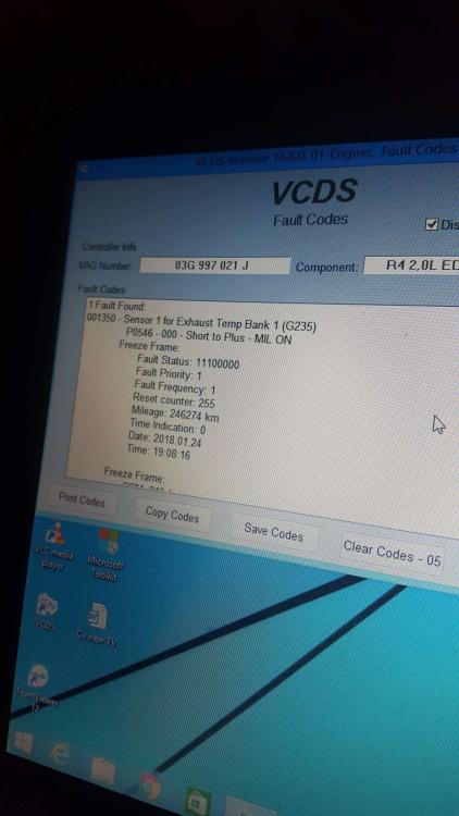

Salut, baietii. Ne putem da seama de aici care din senzori e cel defect? Necesita schimbare urgenta sau mai poate astepta?
Da, primul senzor de temperatura, de pe evacuare.
Da, necesita inlocuire
Dar care mai exact? Cel dinainte de filtrul de particule? Cel de dupa?
