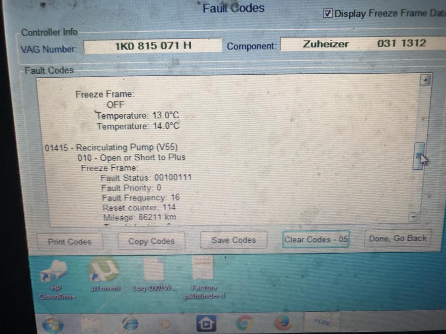

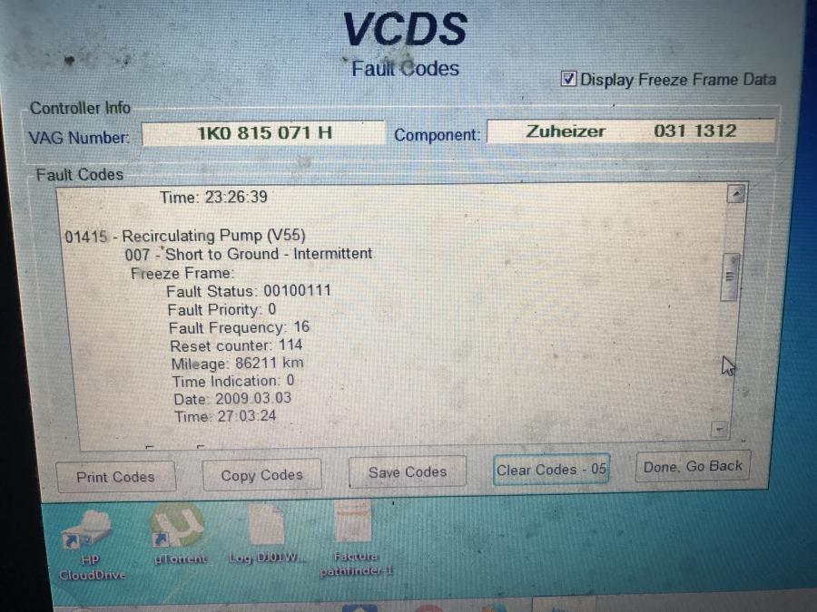

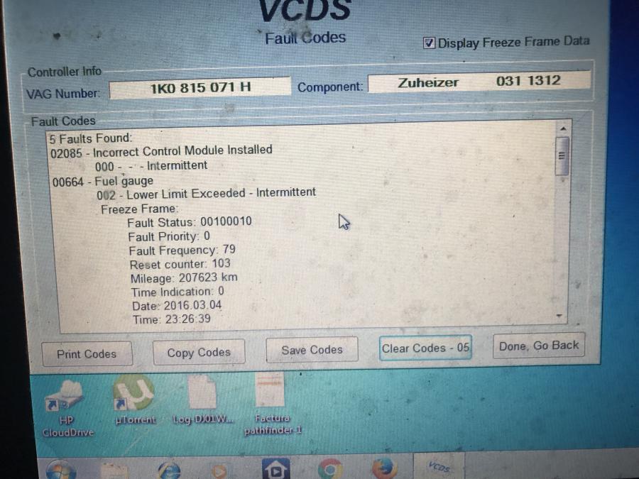

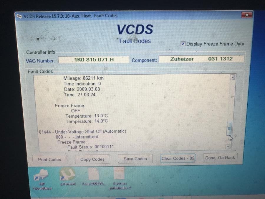

Salut. Imi poate zice cineva cum scap de erorile astea...
Modificat de eqilibruee
Schimbi / inlocuiesti pompa de recirculare. Deblochezi unitatea de webasto ...si eviti sa mergi pe rosu cu rezervorul. Vad din log ca eroarea cu pompa a fost in 2009, posibil sa fie remediata pb. Ce erori raman pe aux heating?
Golf 5 BKD 2.0 TDI din 2006 cand o sterg dispare.
Dar reapare dupa ceva timp.
Mentionez ca pe toate pistoanele apare eroarea.
Sfaturi?
Modificat de Raicu Marian

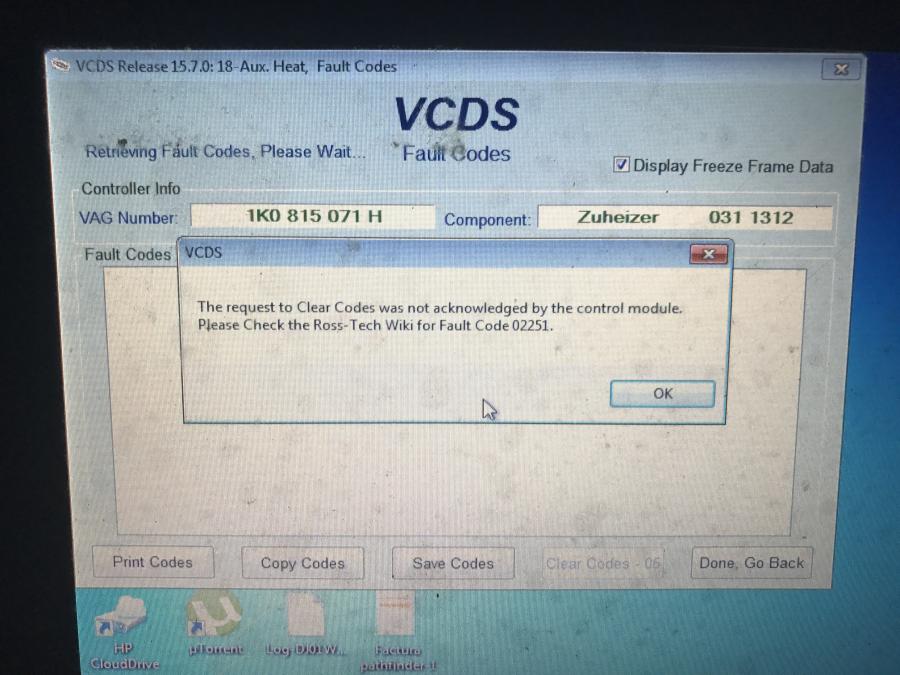

Cele enumerate mai sus raman. De fapt nu le pot sterge- imi apare ceva care este in ultima poza- . Masina nu stiu daca are webasto. Motorul a fost schimbat in 2009.
Ai webasto.Si sunt probleme cu el.Ti-a raspuns colegul mai sus ce ai de facut.
Raman ptr ca nu e deblocata unitatea. Salvezi val 1 in adaption pe canalul de heater unit unlock. Ai citit macar trimiterea la codul de eroare respectiv?

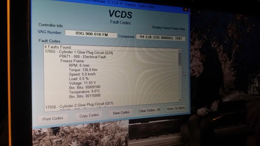

Buna ziua si ma scuzati de deranj.
Tocmai mi-am achizitionat si eu o Octavia 2 din 2007, upgrade de la batranica mea Octavia 1 din 2000.
Toate bune si foarte frumoase, insa dupa cateva saptamani am dat de o mare problema, masina ramane cu acceleratia maxima de 2500-3000 RPM, am auzit ca s-ar numii limp mode, sunt suparat, am fost la n service-uri mi-au zis ca ar fi una, ca ar fi alta, am primit o factura cam de 3000 de RON de reparatie si e posibil sa se rezolve. Mi-am cumparat un cablu cu VCDS si am urmatoarea eroare:
3 Faults Found:

Schimb bujiile si curata / inlocuieste geometria variabila de la turbina. Pret-nicidecum 3000 lei.
Multumesc @pronet
Ai idee unde as putea rezolva cu curatarea/inlocuirea geometriei variabile?
