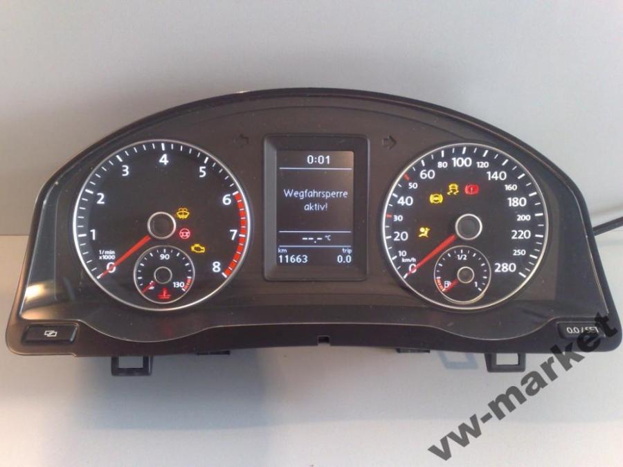

Am inteles. Daca imi voi pune maxidot va comunica cu el ?
1 hour ago, mond6425 said:
Starter-ul este electromotorul?
Da.
Crys7ano-maxidot alb.
Adica dastea ? Eu planuiesc sa imi pun maxidot normal.
