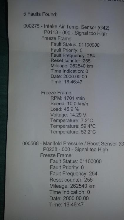

Alimentare spune ca exista și motorașul a fost schimbat....nu vrea sa mearga
Multumesc Florin pentru raspuns,
sunt sigur ca de acolo e problema si mai cu seama de la senzor insa astia zic ca, capacul ala vine cu tot cu turbina. :) .

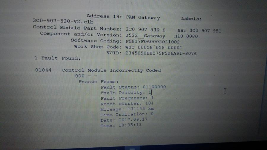

Va salut. Nu stiu daca sunt in aria cea buna, dar am si eu o problema la un touran din 2007. De curand am schimbat broasca usa fata dreapta, caci era defecta. Am montat una aftermarket. Azi am vrut sa pornesc masina, si nu am reusit, imi scrie pe bc stop, oil pressure engine stop. Am dat o scanare si am gasit o lista intreaga de erori. Am verificat nivelul de ulei, este bun. Bateria momentan nu am cum sa verific, desi am curent prin bord, radio. Poate nu am amperaj bun.

00-Senzor unghi volan -- Status: OK 0000
01-Motor -- Status: Malfunctie 0010
03-ABS frâne -- Status: OK 0000
08-Clima automata -- Status: OK 0000
09-Electr. centrala -- Status: Malfunctie 0010
15-Airbaguri -- Status: OK 0000
16-Electronica volan -- Status: Malfunctie 0010
17-Instrumente bord -- Status: OK 0000
18-Încalzire aux. -- Status: OK 0000
19-Poarta CAN  -- Status: Malfunctie 0010
25-Blocare pornire -- Status: Malfunctie 0010
37-Navigatie -- Status: Malfunctie 0010

Adresa 01: Motor        Eticheta: ROJ\03G-906-016-BKC.clb
   Numar VAG SW: 03G 906 021 MM    HW: 03G 906 021 AN
   Component: R4 1,9L EDC G000SG  0511
   Revizie: --H06---    Numar serial: VWX7Z0FN3NM17K
   Codare: 0000072
   Atelier: WSC 01324 785 00200
   VCID: 76E2DE4401C73CF1C3-8022
1 cod a gasit:
000833 - Senzor poziþie axa cu came -G40- semnal neplauzibil
               P0341 - 000 -  - intermitent
             împrejurari cod:
                    Stare defect: 00110000
                    Priorit.defect: 3
                    Frecv. defect: 28
                    Resetare contor: 255
                    rulaj: 187116 km
                    Indicator de timp: 0
                    Data: 2000.00.00
                    timp: 16:15:21
             împrejurari cod:
                    RPM: 1155 /min
                    viteza: 15.0 km/h
                    sarcina: 28.2 %
                    tensiune: 14.59 V
                    valori binare: 00001100
                    stabilizare RPM: 0.0*KW
                    (fara denumire): 48.0
Gata de functie: 0 0 0 0 0

Salutare!
Revin cu una dintre erori.Acum am realizat ca imi ramane usa de la sofer deschisa,nu se inchide din inchiderea centralizata!
Ce credeti ca poate fi?

De la eroarea deacolo nu trebuia sa ramana neincuiata.
Am inteles!
Si care ar putea fi cauza de ramane neicuiata?
Ms!
Modificat de mond6425
Lipsa alimentare pe calc de usa sau broasca defecta, trebuie investigat.

1.9 tdi bxe .. cod eroare p0113 si p0238 .. senzorul MAP schimbat recent plus fire schimbate si verificate ... ce as mai putea verifica ??? Multumesc.
Erorile acestea sunt problema .... celelalte 3 erori sunt de la 3 bujii pe care le-am inlocuit (daca tot vine sezonul rece :):) ). Multumesc :)
Modificat de galagiee
Verifica mufa,firele ....cam greu se duce acel senzor(de fapt e un singur senzor)
