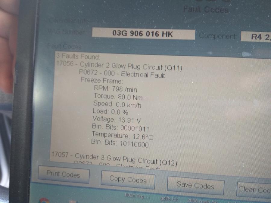

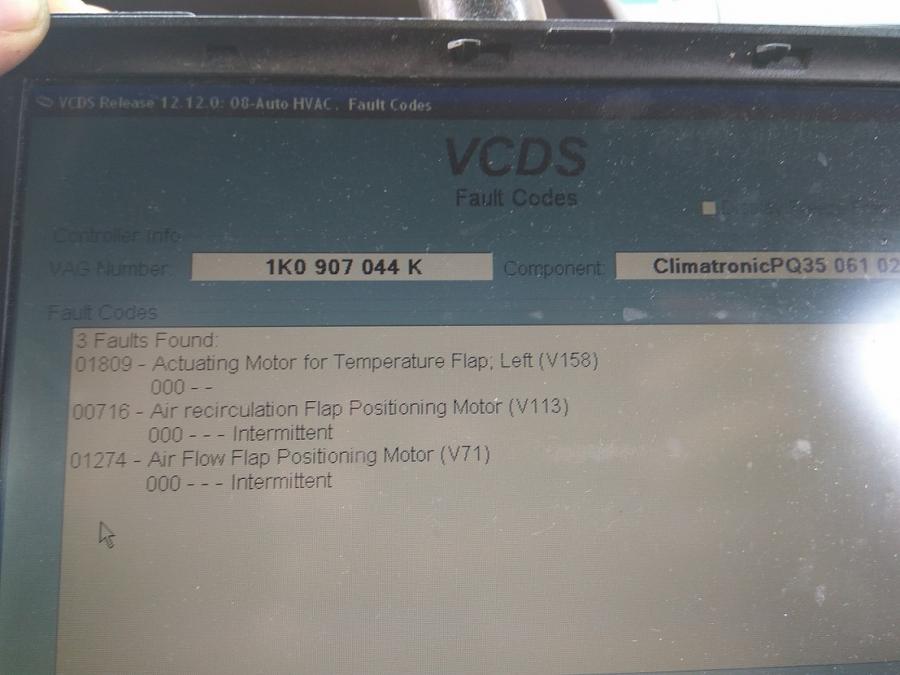

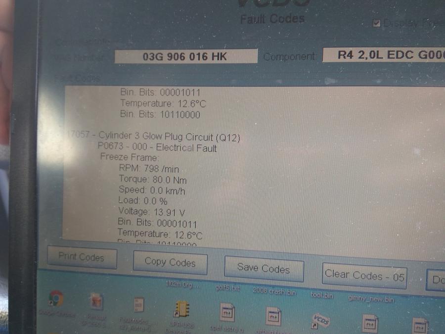

Ieri, pentru prima oara de cand am masina (Touran 2004 DSG  BKD), cutia a intrat in avarie: vitezele in bord clipoceau si nu mai pornea nici in R, nici in D), si s-a aprin checkengine. Dupa ce am last-o 5 minute si am repornit-o totul a mers normal
La o scanre am urmatoarele erori: printscreen
Ce sfaturi puteti sa-mi dati pentru fiecare eroare postata?
