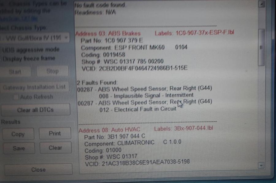

Buna ziua...am si eu un golf 4 variant, alh....2001 si am urmatoarea problema...am aprins in bord martorii de abs si control tractiune ...in galben. Am scanat masina si mi sa spus ca este senzorul ....abs ..spate dreapta defect. Problema e ca nu imi lumineaza nici bordul....adica numai ceasurile...restul functioneaza normal..usi,aer conditionat...Intrabarea e au toate o legatura....si cum remediez situatia....!!!!Multumesc...!
fa o scanare totala, sa vedem ce erori ai stocate
Momentan sunt la serv.....o sa revin mai tarziu cu o scanare, nu  stiu axact erorile....!!!!
On 6/13/2017 at 8:49 AM, F l o r i n said:
ai verificat daca ai freon in instalatie ?
Am verificat,am incarcat si dupa o luna nu mai am.M-am programat la reparatie,probabil pori sau garnituri
Am revenit mai jos cu eroarea descoperita la scanare. Ma intereseaza doar problema cu abs....ca cealalta cu aer o stiu....fiind un motoras defect. La scanare instrumente bord nu am nici o eroare....dar nu am lumina la instrumente....restul functionand normal. Pot avea toate o legatura ???? Multumesc.....
NU au legatura.
Pe ABS ori senzorul defect ( se poate masura_ ori fire intrerupte.
In legatura cu senzorul abs...imi puteti spune unde gasesc firele in compartimentul motor ??As vrea sa-l masor fara a da roata jos....si ce valori ar trebui sa am ...????Multumesc....
In mufa de la ABS.
Si mufa unde este??? scuze ca nu am inteles....!!!!
