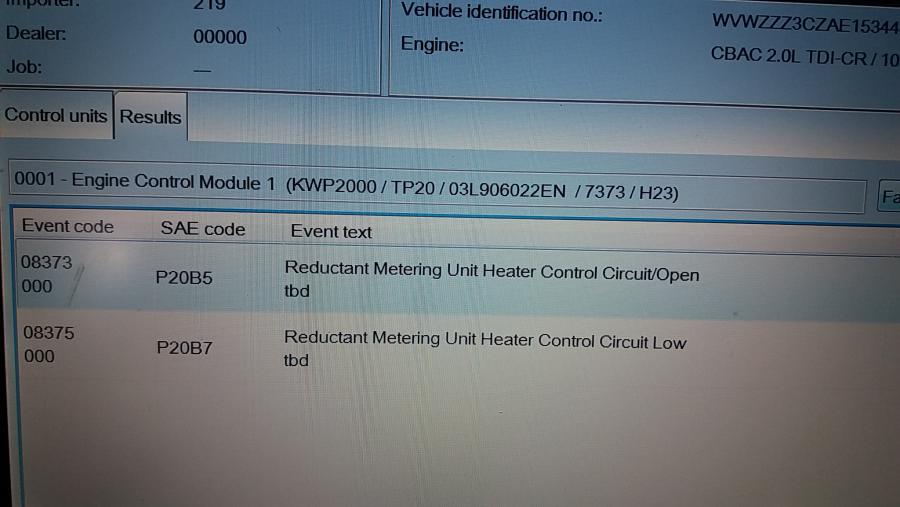

Salutari dragilor,
De ceva timp ma confrunt cu doua erori ce nu stiu cum sa le intepretez si sa le rezolv.
Pe scurt: am avut eroare la elementul incalzitor din rezervorul de adblue, am schimbat acest element am scapat si de eroare , dar la putin timp (apox. doua saptamani) m-am pricopsit cu altele doua. Orice informatie sau sugestie este bine venita
