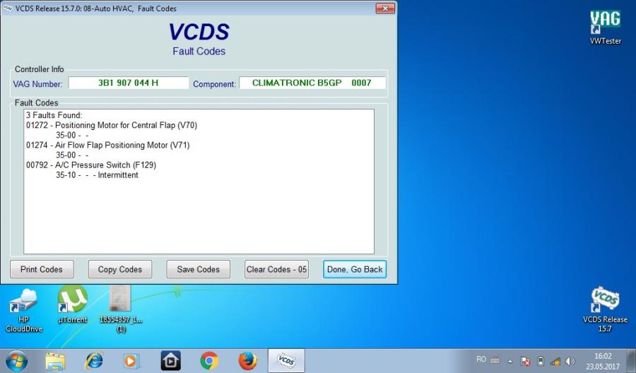

salut baieti, aveti idee ce inseamna codurile astea? ac nu functioneaza, am incarcat instalatia si nu pleaca compresorul!
Diagnoza cand ai facut-o? Inainte sau dupa incarcarea instalatiei ?
