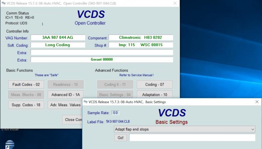

La scanare am gasit urmatoarea eroare:
Address 08: Auto HVAC (J255)       Labels: 5K0-907-044.clb
   Part No SW: 3AA 907 044 AG    HW: 3AA 907 044 AG
   Component: Climatronic   H03 0202
   Revision: 00001K01
   Coding: 0014004803
   Shop #: WSC 00015 115 00000
   ASAM Dataset: EV_Climatronic A01010
   ROD: EV_ClimaAutoBasis_VW36.rod
   VCID: 75EA316AD410F59652-8020
1 Fault Found:
9473137 - Motor for Left Temperature Flap
          B108C 71 [009] - Actuator stuck
          Confirmed - Tested Since Memory Clear
             Freeze Frame:
                    Fault Status: 00000001
                    Fault Priority: 2
                    Fault Frequency: 1
                    Reset counter: 72
                    Mileage: 164317 km
                    Date: 2016.11.03
                    Time: 07:21:36
Nu am observat functionari defectuase ale climei si nici zgomote ciudate in zona bordului. Din ce am citit, se recomanda pentru inceput stergerea erorii si o recalibrare cu VCDS-ul.
Intrebarea mea este, cum se face aceasta recalibrare. De asemenea, orice alte indicatii in a aborda aceasta eroare sunt binevenite.

Aseara am sters eroarea si am facut adaptarile cu VCDS-ul. Dupa adaptari, eroarea nu a mai aparut. Posibil sa fi fost ceva sporadic dar oricum o sa tin sub observatie si daca mai apare voi inlocui motorasul respectiv.
Pentru cei ce vor fi in situatia mea de ieri cand nu stiam exact cum se face adaptarea atasez si o imagine edificatoare:
