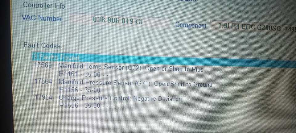

salut,postez pentru n amic ,masina este un passat avb de 100 de cai si ia limp mode pe presiune negativa...i am controlat turbina si egr ul si nu ii ajunge vaccum...poate sa fie de la senzorul de presiune care citeste gresit presiunea?
Log-MMMMMM-WVWZZZ3BZ1E043007-182630km.txt
Si ce e cu logul?
am postat o scanare nu am avut timp sa facem log in mers...e vorba de g71 si g72 pe scanare ...map intrerupt sau citeste gresit?
Daca nu ajunge vacuum, ce treaba au cele 2 ?
atunci ramane pompa tandem,dar pedala de frana e moale si franele tin bine.....m as mira ca n18 si n75 sa fie duse amandoua...o parere?merci si pt raspunsul anterior adresat mie
Verifica daca inainte de electrovalve ajunge vacuum.
ok,mercicu urmatoarea ocazie masuram vaccumul la pompa,motorul e longitudinal si accesul la pompa tandem e mai nasol,nu i ca la b6 de exemplu...merci mult
Astea sunt erorile cand nu trage deloc masina ...zici ca nu are turbo... Dupa 2000 zici ca moare...post-45726-0-30731900-1440103921_thumb.j
Daca vrea cineva sa ma ajutesi cu interpretarea logu.lui eu nu reusesc sa descarc xcelul ala...nu pot sa convertesc...
@hhh
Ţi-am mutat postul aici pt. că nu avea nici o legătură cu injectoarele.
Pentru primele 2 erori în primul rând verifică mufa G71/G72 (sunt în acelaşi senzor) şi cablajul. Dacă cablajul şi mufa sunt ok schimbă senzorul. De aia nu mai trage pt. că ECU nu mai ştie care este presiunea şi temperatura.
Dacă după remedierea primelor 2 erori rămâne cea de-a treia fă un log în mers şi postează-l unde ţi s-a mai indicat pe topicul celălalt.

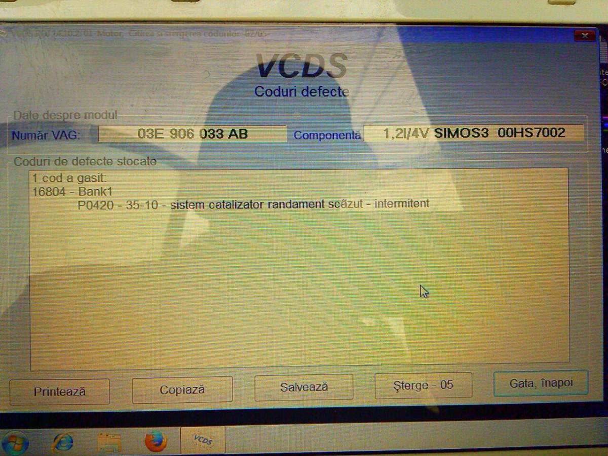

Salut baieti.postez si eu o eroare in format jpeg.nu ma injurati.
Cand apare cand dispare.
Stiu explicatia de pe ross tech.
Masina este fabia 1.2 4v AZQ.
Cand o ia capu sta aprins cu zilele fara sa se stinga.
Sa incerc o curatare cat sau schimbare b1s2?
post-31997-0-52858400-1440171707_thumb.j
Nu am facut test de imbatranire pt ca daca intru la cei 8biti de stare toti sunt passed.logic ca apoi daca sterg eroarea se reseteaza.deci practic are momente cand merge fara erori si momente cand nu.
