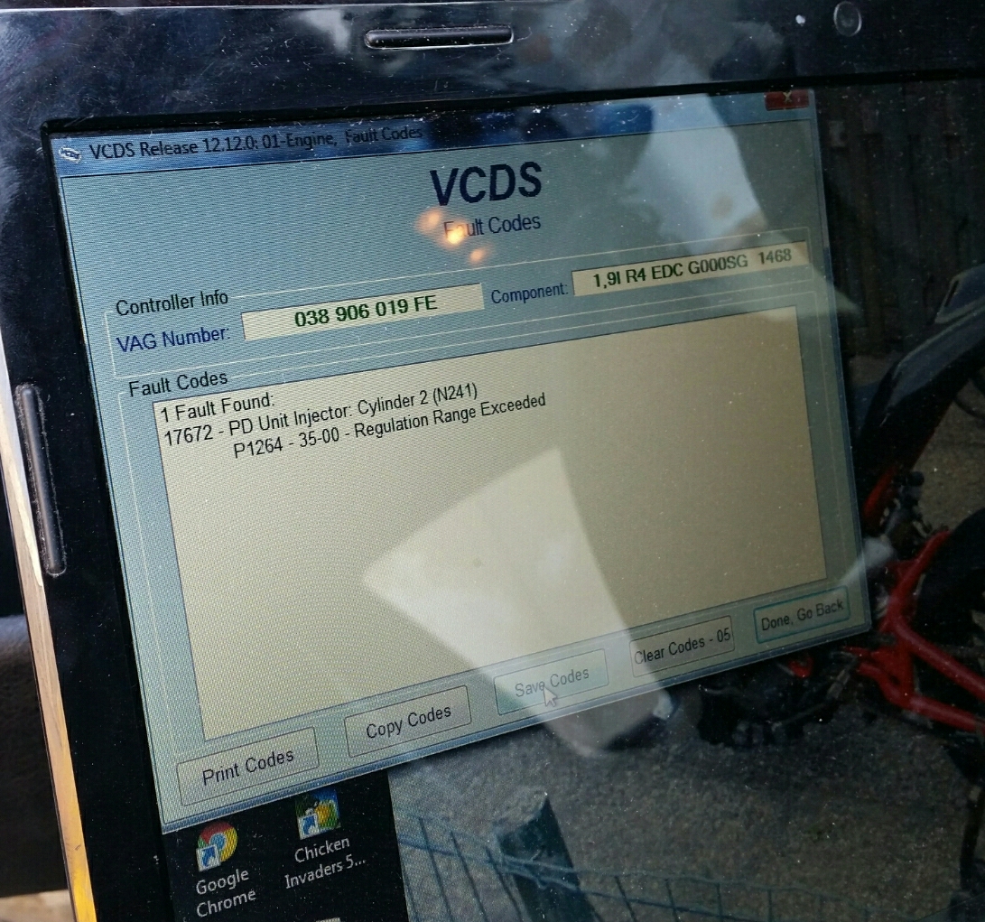

Salutare am schimbat azi injectoarele la masina(toate 4) cu unele sh tot de arl doar ca aveau cod ag ale mele fiind al si mi-a aparut erroarea asta la cilindrul 2,ce poate insemna ca nu functioneaza sau ca da prea multa motorina?

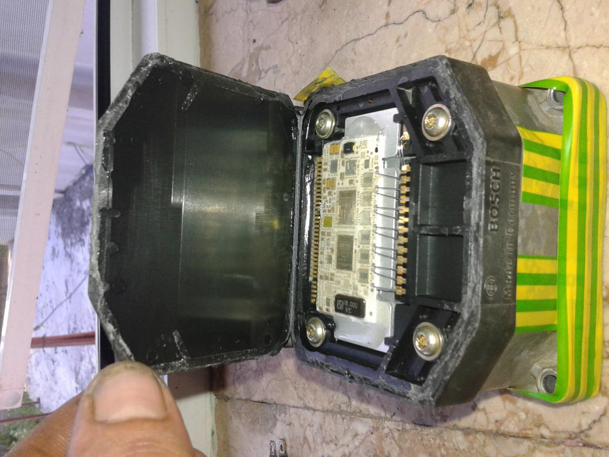

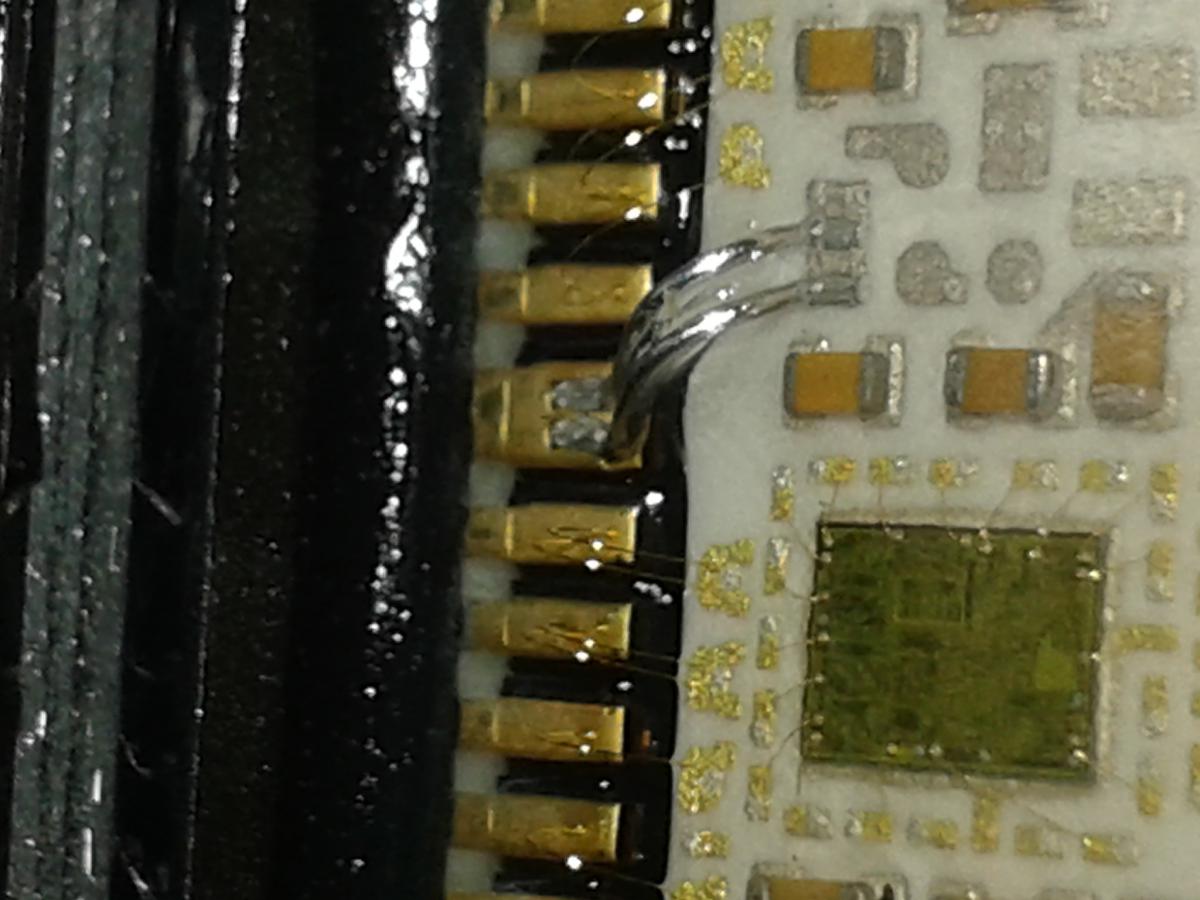

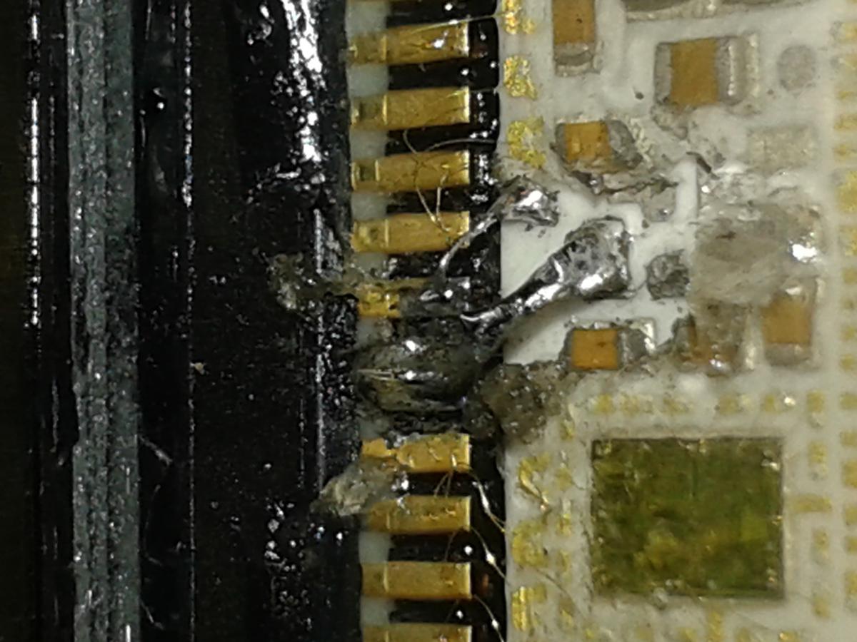

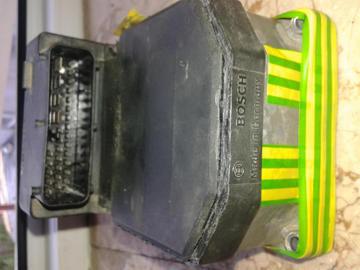

Ac presure shwici f129 am rezolvat am dat farul dreapta jos am scos mufa am dat cu spray de contacta si merge acum am verificat si freon si am mai complectat 250ml total 100 ron
cat cu abs lam desfacut si aveam fir rupt bine inteles am mai rupt eu unu :-) in fine leam lipit acum sant curios sa vad maine cand il montez daca merge daca nu altu :-)
Va spun maine daca merge :-):-):-)post-23726-0-96524400-1438454134_thumb.jpost-23726-0-51899500-1438454167_thumb.jpost-23726-0-43020700-1438454193_thumb.jpost-23726-0-02029100-1438454250_thumb.j
