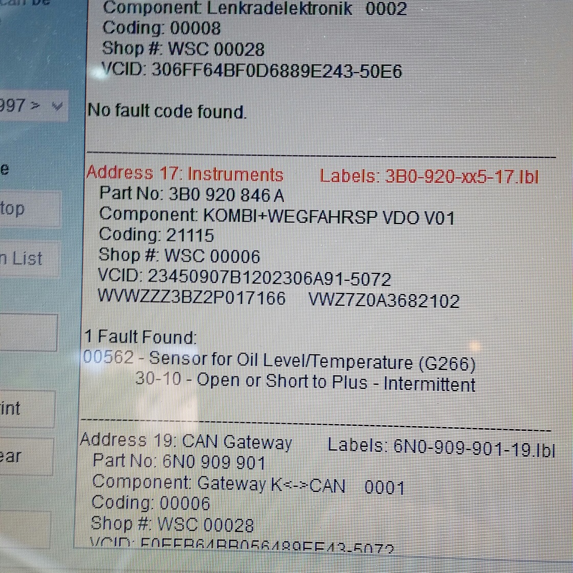

Buna, acum cateva zile din plictiseala am facut si eu un autoscan si am vazut ca am o eroare... m-am speriat, dupa care documentat.
Am intales ca ii vorba in mare despre senzoru de nivel ce are mufa pe baia de ulei, jos... Sa fie vreo problema cu el. Eroarea s-a sters...  In bord nu s-a aprins nici un bec...
Pot merge in vacanta cu ea asa sau sa o mai verific?Ce.?
poate sa fie de la senzor sau conectica. Oricum, poti merge linistit cu ea, verifici nivelul uleiului, la joja.
