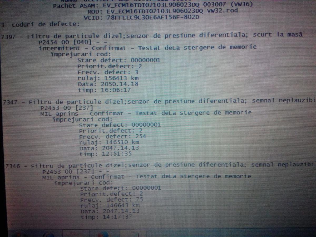

Salutare baieti.golf 6 1.6 cr tdi.cod motor cay.martor aprins bord,eroarea nu se sterge,reapare imediat.eu zic ca e dus senzorul.il schimb sau nu?vroiam doar o confirmare,ca oricum il schimb.si eventual daca imi recomandati ceva anume.
post-31997-0-33772400-1435258357_thumb.j
Modificat de mario20vest
Da, inlocuieste senzorul de presiune diferentiala .
E corect ce zici .aveam procedura asta in fctie de temp sau voltaj.din pacate nu merge pt ca pe can gateway la adaptari nu exista nimik de start -stop.deci o sa iau modulele la mana si unde vad start-stop debifez.
Ms oricum
