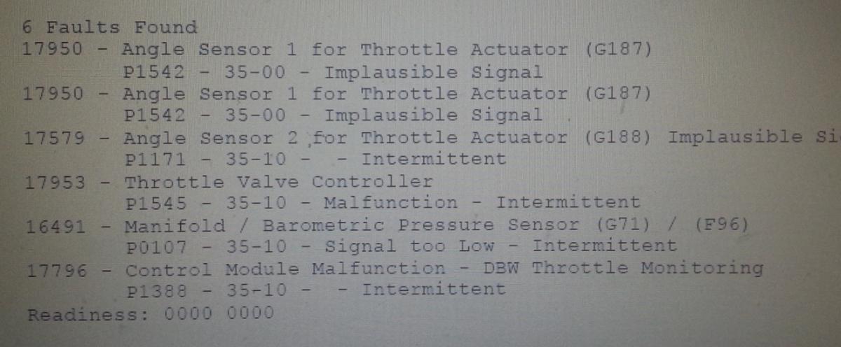

Buna seara la toata lumea.
Am si eu o problema cu un seta cordoba 2000, 14 benzina.
Imi apare EPC, si am bagat sa scanez cu VCDS-ul  mi-au aparut erorile din attach, dupa ce le-am sters cu greu, am setat si clapeta, si dupa cativa km, mi-a aparut iar, si scade puterea motorului. Daca opresc motorul si la o noua pornire acelerez mai tare din pedala , imi dispare eroarea si becul EPC se stinge, dar dupa cativa km, se  aprinde iar,
Ce pot face, ca am inebunit de tot.
post-118749-0-50205500-1410977533_thumb.
verifica bine de tot cablajul de la clapeta de acceleratie pana la ECU si la senzorul MAP. SI fa o proba cu alta clapeta.

Am verificat, si am cumparat si alta clapeta, si face la fel.
Am curatat si clapeta cablurile le-am curatat, chiar nus tiu unde sa ma mai uit si ce sa fac.
Am toto citit pe forumuri, ca ar trebui resoftat ECU, ca de acolo este problema.

verifica-i cablajul - daca e ok, trebuie inlocuit MAF-ul.
sau a facut ceva lipituri aiurea pe acolo daca a aparut eroarea fix dupa ce a lucrat pe acolo.
