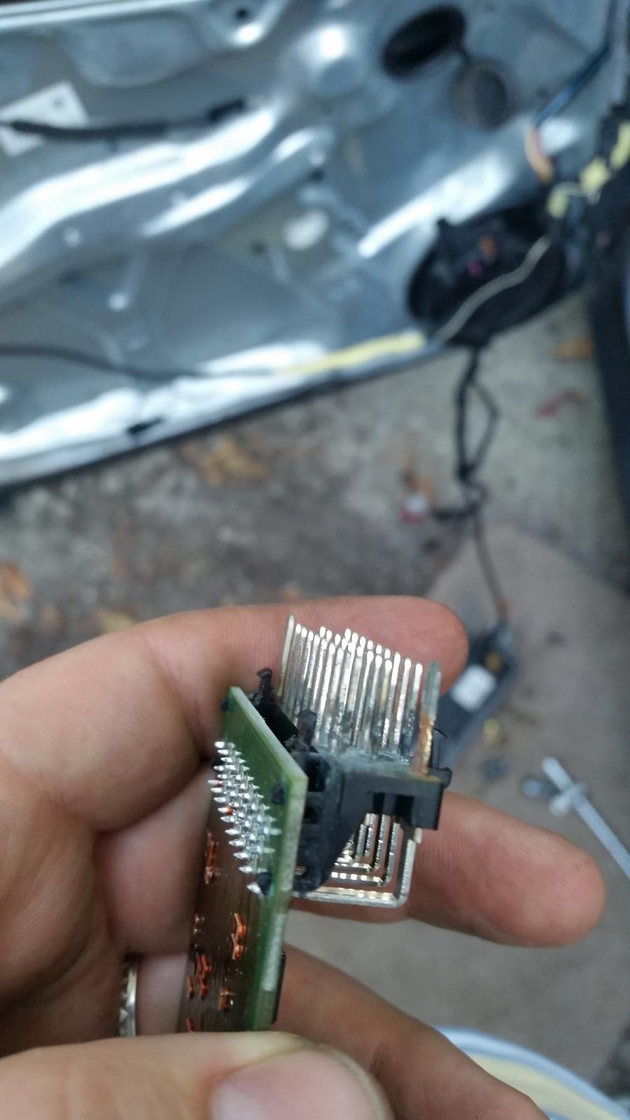

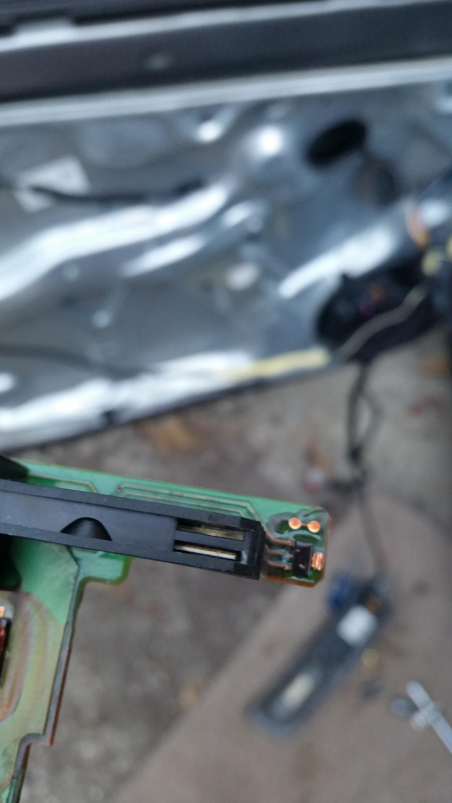

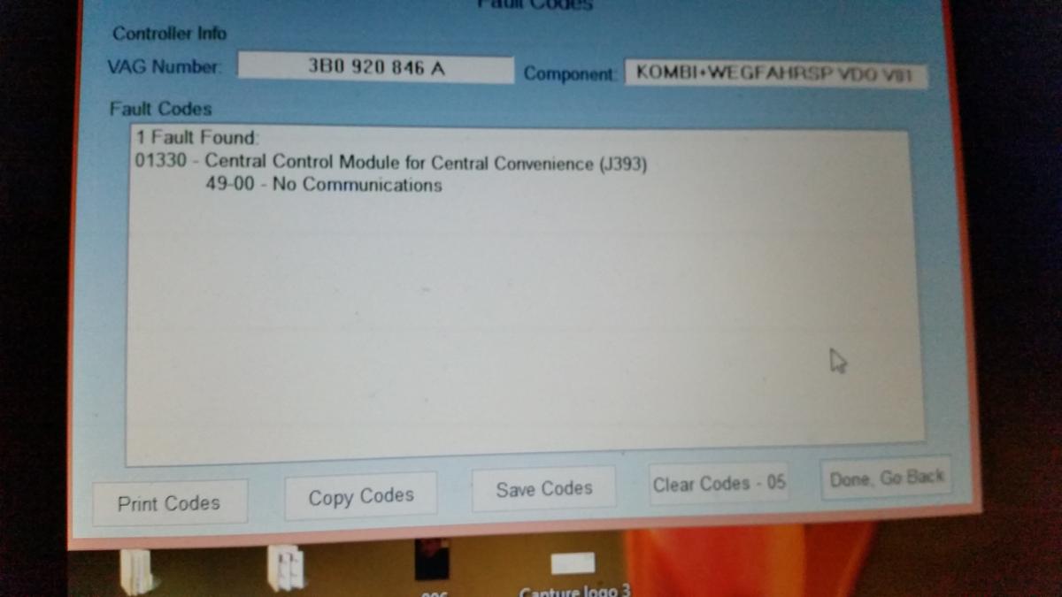

Buna, am o problema cu passa-ult B5.5 HL.  Am problema cu modul confort.
Totul a inceput cu o simpla problema de pliare/rabatare a oglinzilor electrice. Nu s-au mai descis, am schimbat butonul si problema persista. Am desfacut pano-ul si am vazut ca mufa de pe motoras-ul ce ridica geamul nu era corect pusa, si era oxidata partea de jos. Am desfacut-o curatat-o cu cârpa si cu spery de contacte Bradhal.  Am pus la loc si tot-ul functiona.  DAR am uitat sa pun cablu de la inchidere/deschidere usa. Am mers asa tot weekendul si azi am dat din nou panoul jos si am pus cablul si am mai dat cu putin spery in mufa . Dupa care am mai dat cu spery in mufa care intra in comada de geamuri electrice etc. Si dupa aceea am inchis portbagajul si de aici au inceput probleme.
Ce am facut pana acum. Am desfacut placuta electrica care intra in motorasul de la geam sofer. Am curatat pini oxidati, am intarit 2 pini care erau putin atinsi pe placa . Dat cu spry, uscat cu compresorul. Pus la loc si nici un rezultat.
Sintome: Nu merg luminile in interior (plafoniera) nu merge buzzerul. Nu merge inchiderea/deschiderea din cheie.  Nu merg gemurile, nici unu-l.
Din auto scanare imi da ca nu comunica cu modulul, DAR de ce? Ce i-am facut? Ce trebuie sa ii fac. Sa ma apuc sa desfac sub bord module? Sau sa ridic mocheta si sa vad ce-i cu modulu de confort? Dc zice ca nu comunica? Asta nu prea intaleg. Sa cumpar din dezmebrari alt motoras sa vad daca merge?Ce sa ma fac?

Siguranta modulului confort ai verificat-o?
Buna, nu stiu care este si unde se afla. Ma poti ajuta.
L.E te referi la sigurantele din tablou mic? siguranta 14? Nu am schimbato... Dar de ce pe vag com imi da NO Comunication? Sa fie din siguranta? Imi iau ceva pe mine si fug pana la masina ca altel nu dorm noaptea asta...
Merci
Am revenit,
Deci merge, asta a fost ... am pus alta siguranta, nu a mers prima data, dupa care am luat alta din tablou am pus-o in Nr 14 si am mers totul.
S-au aprins becurile, am montat motoras-ul cu placa electrica. Maine am sa ma re-chinui sa pun surubele la motoras pe interio, ptr ca blindajul nu l-am putut da jos ptr ca geamul era dat jos cand s-a blocat totul. Deci maine am de lucru.
Inca o data m-am grabit si am desfacut totul degeaba, ii a 3 oara cand fac ceva si nu verific tabloul.Cu toate ca stiiam de ele.  Deci macar acum sa ma invat minte.
Merci @terminatoru ca nu dormeai si ca mi-ai dat ideia sa verific sigurantale.
P.S Daca un moderator vrea sa stearga ce ii off topic. Merci
Cu placere.Daca spune No Comunication m-am gandit ca nu e alimentat cu , curent modulul si prima data verifici sigurantele si apoi treci la fire si alte....
Mai se intampla sa stranga acolo apa si sa corodeze pinii respectivi, din calculatorul de usa (Octavia 1 e cea mai expusa, deoarece nu are tabla interioara pe care vine macaraua...) - dar la Passat, nu prea.... trebuie sa verifici sa nu ajunga prea multa umezeala pe acolo.... verifica chederul exterior sa nu fie stramb - cele de b5,5 au obiceiul sa se curbeze, in timp.
s-a blocat modulul confort, de aia ti-a facut asa - se mai intampla.... scoti siguranta, lasi un pic, se repune siguranta - si isi revine.... daca totul e ok in el.

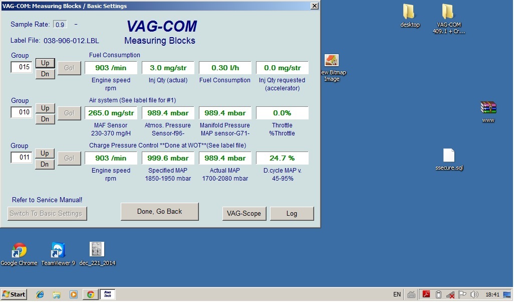

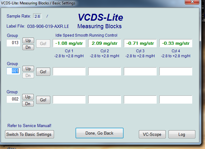

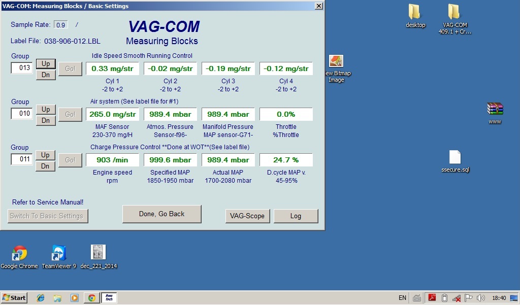

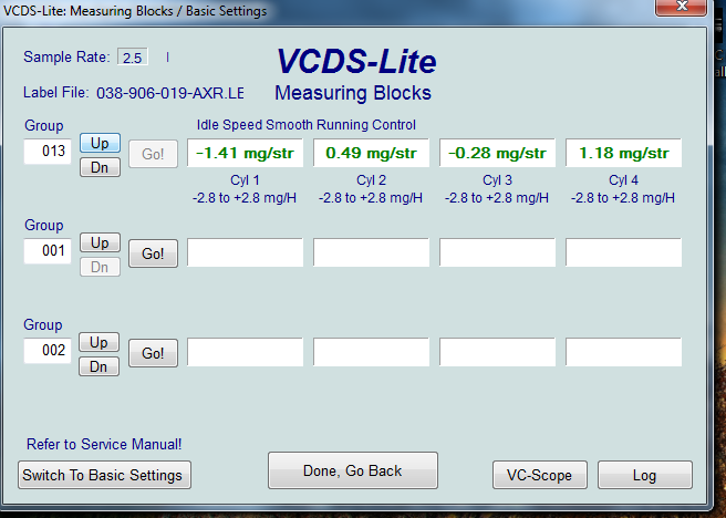

Salutare!

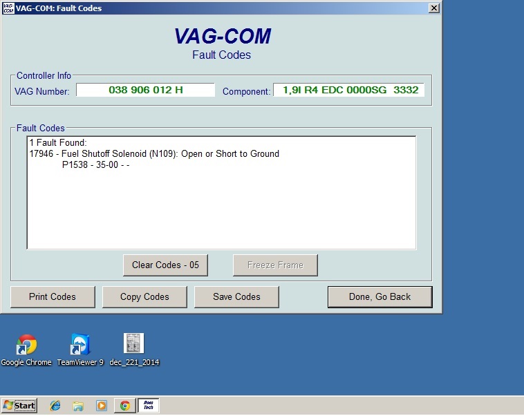

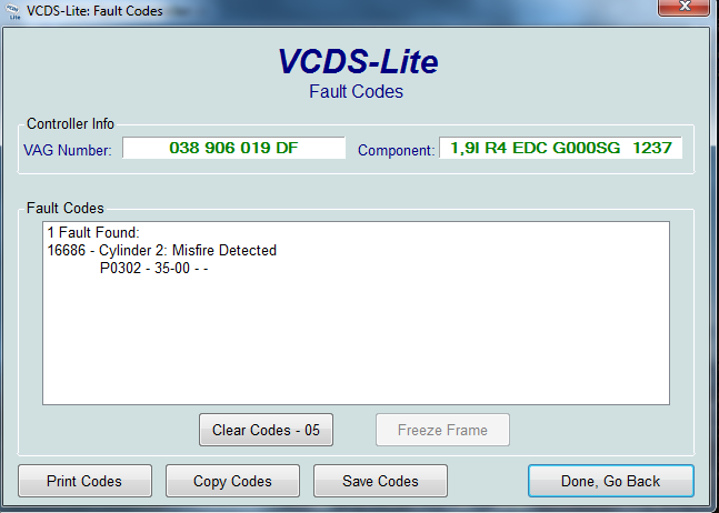

In relanti motorul a inceput sa intrerupa si parca mergea in 3 pistoane. La o scanare a aparut:
post-31670-0-38681700-1410938573_thumb.p
Dupa ce am sters eroarea motorul si-a mai revenit dar tot mergea putin scuturat si valorile erau:
post-31670-0-51175400-1410938596_thumb.p

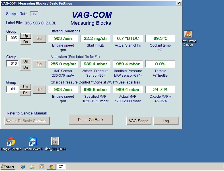

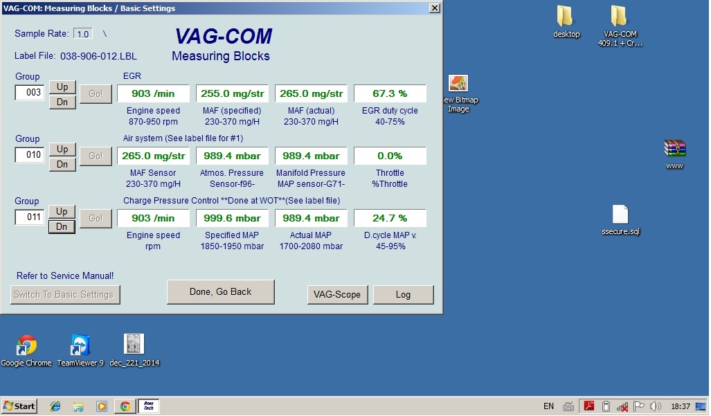

Acum dupa doua zile valorile sunt:
post-31670-0-59742500-1410938613_thumb.p
Sa fie murdar injectorul 2, sa ma astept la schimbat injector(toare), o ringuri sau care ar putea fi problema?
pare sa nu fie vb de contacte..... dar poate incerca. Totodata, daca nu se remediaza din comportamentul defectuos, schimba oringurile la injectoare, verifica integritatea lor, reglate..... si mutat injectorul de pe cilindrul 2, pe alt cilindru. Daca tot o sa faca si defectul se va muta pe cilindrul corespondent mutarii injectorului 2, atunci trebuie alt injector
