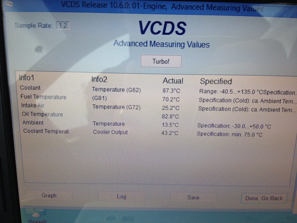

Ținându-se cont ca afara erau ~16grade Celsius, este normal ca senzorul g72 sa măsoare o temperatura a aerului de peste 50grade Celsius? Sau are el ceva?
PS. Doar ce parcasem Masina după un drum de 3 km prin oraș cu trafic liber.
G72 este jumatate din senzorul MAP. :)
Este normala aceea temperatura avand in vedere ca acest senzor este pe tubulatura aerului de admisie inainte de a intra in motor.
Dupa ce este aspirat, aerul trece prin turbocompresor unde temperatura si presiunea creste urmand ca intercoolerul sa-l raceasca cat mai mult posibil.
Cred ca toti dintre noi ne-am dori sa avem  la acel senzor temperaturi cat mai mici :))
Sper ca nu te-am bagat in ceata definitiv
mi se pare cam mare temperatura, daca afara erau doar 16 grade.
kosmyn_aurel89
depinde si cat timp sta pe loc cu motorul pornit, daca a avut la sosire 42gr stat vreo 5 min minute pe loc cu motorul pornit si cateva accelerari in gol e normal sa creasca la 50gr chiar si mai mult. parerea mea.
vwforum.ro/topic/5270-imbunatatirea-racirii-la-intercoolerul-smic-curatarea-lui-si-montarea-de-grile-suplimentare-pentru-ventilare/page-4#entry2382191
Dupa ce trece prin turbo ajunge la temperaturi destul de mari, iar cu 16 grade afara, intrercoolerul nu cred ca poate mai mult.
"intrercoolerul nu cred ca poate mai mult."    dupa 3 km de trafic in oras unde viteza maxima poate fi de 50Km/h nu poti spune inca ca intercoolerul este ineficient!
Nu ai inteles ce am vrut sa zic. Aerul de afara este la 16 grade, dupace trece prin cele 2 radiatoare si ajunge in intercooler este pe la 50 grade, Prin intercooler trece aer dupa turbina pe la 100 grde, deci daca il scade la 55 este ok.
am inteles ca intercoolerul nu poate mai mult, adica banuiesti ca poate fi ineficient.

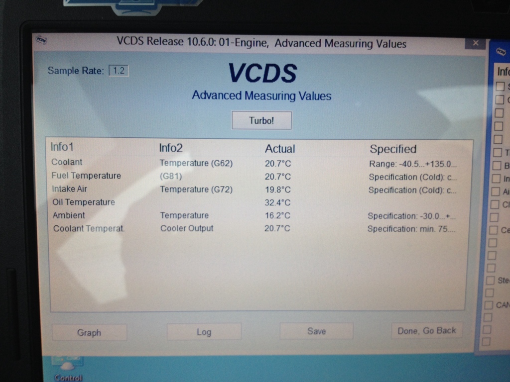

Am dat senzorul jos si l-am spalat, maine o sa vad ce tempratura indica dupa un drum de 10 km, daca nu o sa spal si intercoolerul, cu toate ca anul trecut cand am schimbat radiatorul de AC nu s-a vazut murtar insa poate este intre el si radiatorul de apa
Temperatura senzorului trebuie sa fie dimineata, inainte de a porni motorul, aproximativ egala cu temperatura mediului, o alta modalitate de a testa este cu un multimetru.
In mers dupa ce mergi o bucata constant la 90-100 Km/h temperatura masurata de senzor trebuie sa fie ceva 10 °C peste temperatura mediului, asta iti spune ca intercoolerul este eficient, dar trebuie sa verifici temperatura in timpul mersului nu dupa ce te opresti!!
Cand mergi incet tip oras multe opriri etc. senzorul v-a masura o temperatura aprox egala cu temperatura din apropierea motorului si  este normal ceva intre 50-70°C, deoarece la mers incet intercoolerul raceste minimal.
Intercoolerul in general se incarca la interior cu ulei ce vine de la turbo, parte din ulei se depune pe peretii interiori ai intercoolerului ( temp ridicata ) obturand partial canalele prin care trece aerul si inrautatind schimbul de temperatura, deci daca la  exterior este oglinda asta nu spune nimic  cat este de eficient intercoolerul , important fiind si cum arata la interior.
Aici gasesti multe informatii utile despre cum se interpreteaza eficienta intercoolerului si idei cum poti imbunatati racirea aerului ce intra in motor
Modificat de Rune

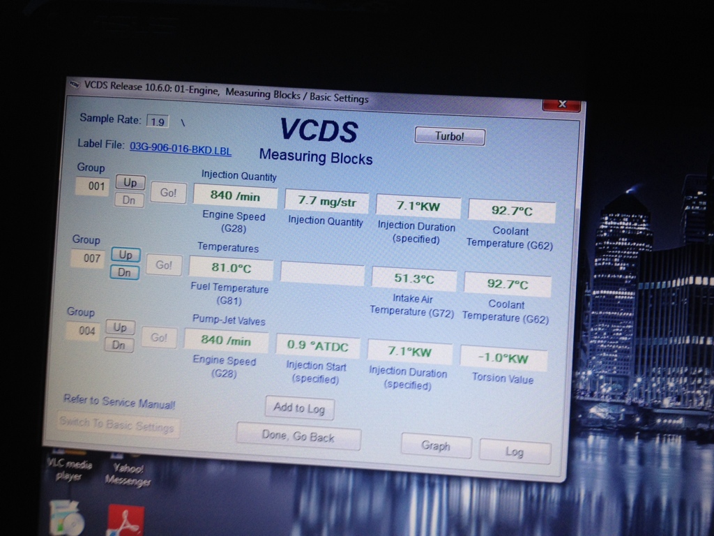

Am făcut poze cu temperaturile astăzi in prima este la rece fără motor pornit si a doua după un drum de 10 km jumătate in oraș restul in afara cu ploaie. post-98469-14031775794812_thumb.jpgpost-98469-14031775953101_thumb.jpg
Sunt OK valorile indicate.
am facut si log in mers, sper ca am reusit  ca nu am mai facut niciodata si nici nu stiu pe ce campuri asa ca am facut pe mai multe
