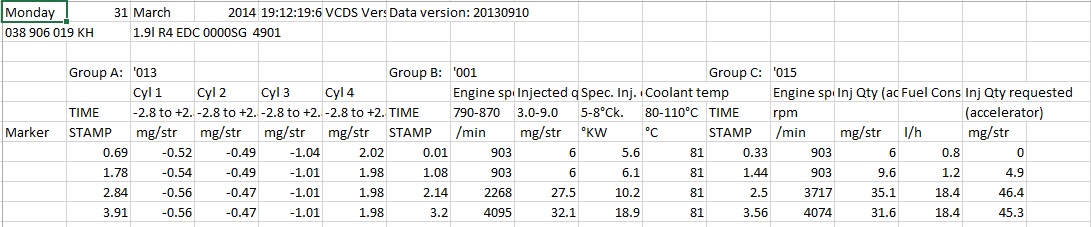

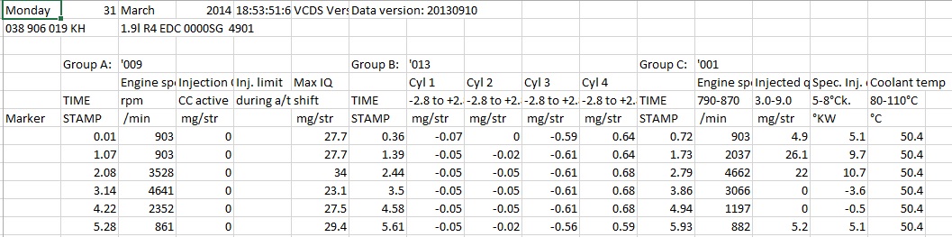

Salut!Am si eu o problema cu injectoarele.La rece corectiile sunt cat de cat ok(am atasat un log la relanti pe grupul 13) dar cand se incalzeste motorul corectia pe injectorul 4 o ia razna,trece de 2 (am pus log si la cald >80grade).Eu tind sa cred ca injectorul 4 este infundat dar de ce se manifesta doar la cald.Care ar fi cauza?
Am facut o scanare si pe grupul Engine si am observat cateva erori dintre care una la G81(senzor temperatura combustibil)si din cate am citit pe forum si acesta poate afecta cantitatea de combustibil injectata.
Si inca una la EGR System
    P3130 - 35-10 - Regulation Range Exceeded - Intermittent
cu care imi bat capul de ceva vreme si nu ii dau de cap.Mentionez ca in bord imi apare mesajul Emission workshop.
