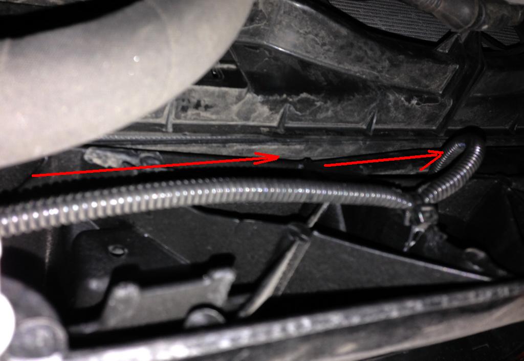

Este vorba de un CAYC.
Am observat in compartimentul motor o mufa care era scoasa, in dreptul farului din dreapta, vine de sub far.post-68691-0-12107500-1395351329_thumb.j
Nu-mi aduc aminte sa fi remarcat data trecuta ca atarna, astfel ca am cautat sa vad mufa pereche si am gasit-o, le-am cuplat, a intrat foarte usor.
post-68691-0-50448100-1395351343_thumb.j
Am urmarit traseul firului si am observat ca intra deasupra ventilatorului de la radiator.
post-68691-0-96766700-1395351348_thumb.jpost-68691-0-60610900-1395351352_thumb.j
Care este rolul acestui fir, cum a putut iesi mufa in conditiile in care are si opritor?
Am observat in compartimentul motor o mufa care era scoasa, in dreptul farului din dreapta, vine de sub far.attachicon.gifMufa1.jpg
N-am scanat inca masina sa vad daca exista vreo eroare.
Poate ca este mai multa lume pe topic in timpul saptamanii fata de weekend si are cineva vreo idee.
Este mufa dela switchul de capota deschisa.
