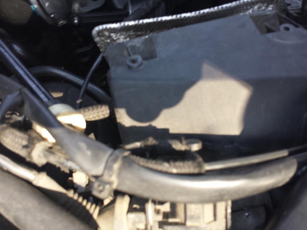

Buna, problemele care au aparut pe pagina 305 au re aparut,
Crezand ca am gasit problema si cum am vb cu voi aici, aveam sperante sa se fi rezolvata.
Azi am scos-o la un drum mai lung si am limp mod, in viteza a treia dupa 3500 tur/min si in a 4 mai des dupa 3200 tur/min.
Ieri am vazut ca iarasi a iesit acel furtun si am pus doua "coliere de plastic".
Deci am verificat si furtunul acesta cu gura; nu a iesit nimic, era putin umid cand l-am depistat ca este iesit. Inainte cu  4 zile am dat un jet de apa pe motor in partea aia.
Acum apare eroarea mai des parca, dar dupa ce opresc motoru si repornesc dispare si merge masina f bine. Re-apare numai daca insist si trec de 3800tur/min in treapta a 4. Citind pe forum am intales ca nu astea sunt sintomele si codurile de eroare a unui turbo la sfarsit de viata.
N75 inca nu le-am verificat, celalat din zona filtrului functioneaza.
Am 272 mi km si turbo asta cred ca ii de origine, inca nu am inceput sa pun bani ptr noul BV43, asa ca as vrea sa mai trag de el pana la vara.Pot sa ii fac ceva? Sa mai fac un log etc, ce pareri aveti? Ms

Ia problema sistematic, nu haotic.
Cauta pe forum modalitatea de efectuare a unui log in mers, basic setting 003,011 si apoi posteaza pe aria cu interpretari log-uri.
Mai cauta pe forum measuring block-urile specifice pt dpf, sa vezi gradul de incarcare. Mmomentan lasa EGR, ocupate de turbo si dpf. Spor la citit.
L.e. Postul meu e raspuns pt mac23
L.e.2: Ninu, reciteste postul lui Rune, verifica N75, apoi continua cu verificarea geometriei.Fa un BS 011 si posteaza-l in aria cu interpretari log-uri.

Revin cu log-ul facut azi, am desfacut si colierul dintre turbo si filtrul de particule- la fel mi-a dat limp.Am vacuum, tija la turbo nu este blocata, la injectoare in camp 13 valorile de corectie sunt intre -0.2 si +0.3.
Am vazut ca am ceva erori caci in unele campuri in locul valorii apara data calendaristica (este o setare in excel dar nu nstiu eu cum o corectez).In rest am vazut ca turbo nu vrea mai mult de 1600 mbar .
DAR am facut urmatorul experiment, in a treia am accelerat in trepte, adica I-am dat am lasat o secunda acceleratia, iar am accelerat iar am lasat o secunda, am ajuns in a treia la 5000 de ture la 140-150 fara sa imi iau limp, nu am putut sa-i dau a patra din motive de siguranta.Dar nu si-a mai luat limp daca am accelerat-o in "trepte".
